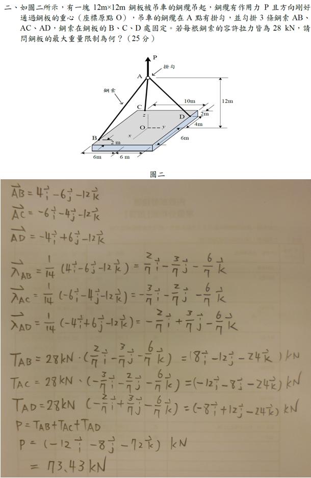

很久沒讀了
想知道這樣解對不對

我的寫法:原點在C點
圖檔
最後由 gnst026 於 2014 8月 21 (週四) 3:20 pm 編輯,總共編輯了 1 次。

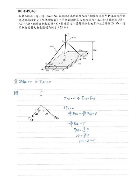

這題應該可以簡化成平面解...
圖檔
doc01342320140819100414.pdf
(301.13 KiB) 被下載 711 次

你的Fac怎麼不見了???

P、Fab、Fad三力共面
Fac不受力

文章由 ustm027 » 2014 8月 20 (週三) 9:51 pm
wenchih123 寫:這題應該可以簡化成平面解...
圖檔
不好意思!資質愚鈍,實在是看不出來您的解法!
三度空間的受力,要如何判斷出簡化成平面解?
而且在不考慮moment之下,又如何判斷出T_AC不受力?
麻煩不吝嗇指導,謝謝!

BOD剛好在同一軸線上 因此可推知若AC索有力 則系統將轉動不平衡 故Fac=0

文章由 ustm027 » 2014 8月 21 (週四) 10:00 am
hbs0606 寫:BOD剛好在同一軸線上 因此可推知若AC索有力 則系統將轉動不平衡 故Fac=0
???看不懂?@@?
