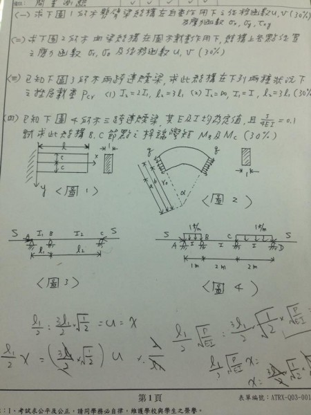

老師你好
我目前是碩士一年級
在修習彈性力學這門課時遇到了一點小困難
有幾題習題解答不出來
所以想請老師幫幫我
教教我這幾題習題
謝謝老師
Donna

文章由 紫煌 » 2015 1月 13 (週二) 7:00 pm
你要不要說說你的困難在哪?
不然老師如何幫您?
若我沒記錯,一二要查表,你的彈力老師用那個表?
三四要否用矩陣法?還是用微分方程式法硬幹求解?
三四在成大土木當年是放在結構矩陣,
您總是要給點線索吧~~

文章由 Donna » 2015 1月 13 (週二) 11:12 pm
對不起 沒注意到細節
1 2 題是彈性力學的部分
3 4題老師是教我們三力矩公式
雖然是open book 可是就是不太會算><

Donna 寫:對不起 沒注意到細節
1 2 題是彈性力學的部分
3 4題老師是教我們三力矩公式
不好意思
雖然這些問題我是不會啦~~~
但就路人甲的角度看來似乎還是沒說到哪裡不會??? (jolin)
哀~~沒辦法~~~當不了"超人"也許可以考慮當蜘蛛人或蝙蝠俠 (推眼鏡)

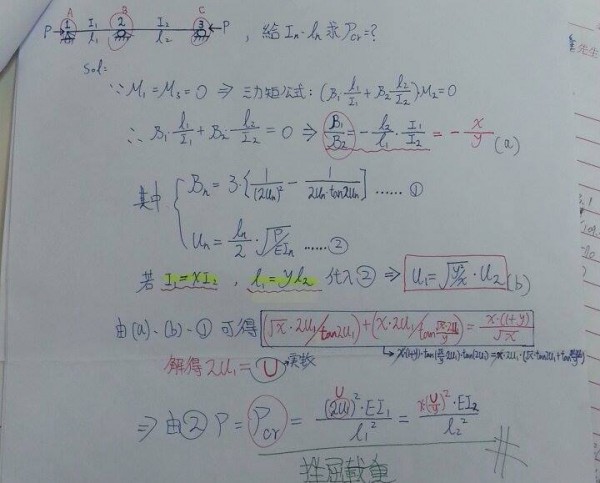

三四兩題是「有軸力的梁」,能用一般三力矩公式解嗎?
第一次聽說,是有修正的三力矩?
第三題我會用矩陣解法,不知道能不拿幫到忙
Re: 高等材料力學問題詢問
文章由 Donna » 2015 1月 14 (週三) 3:43 pm
大概是這樣><
