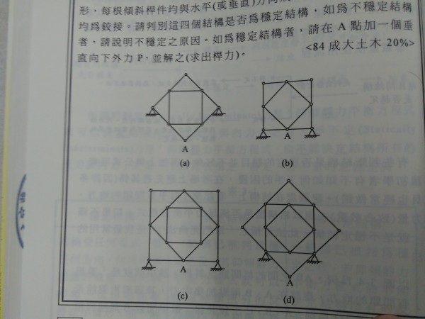

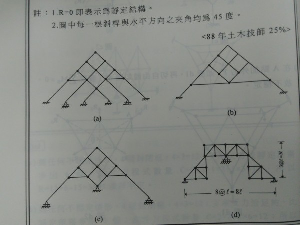

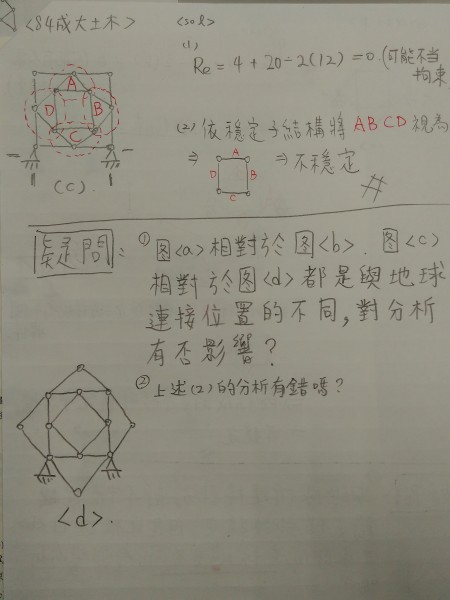

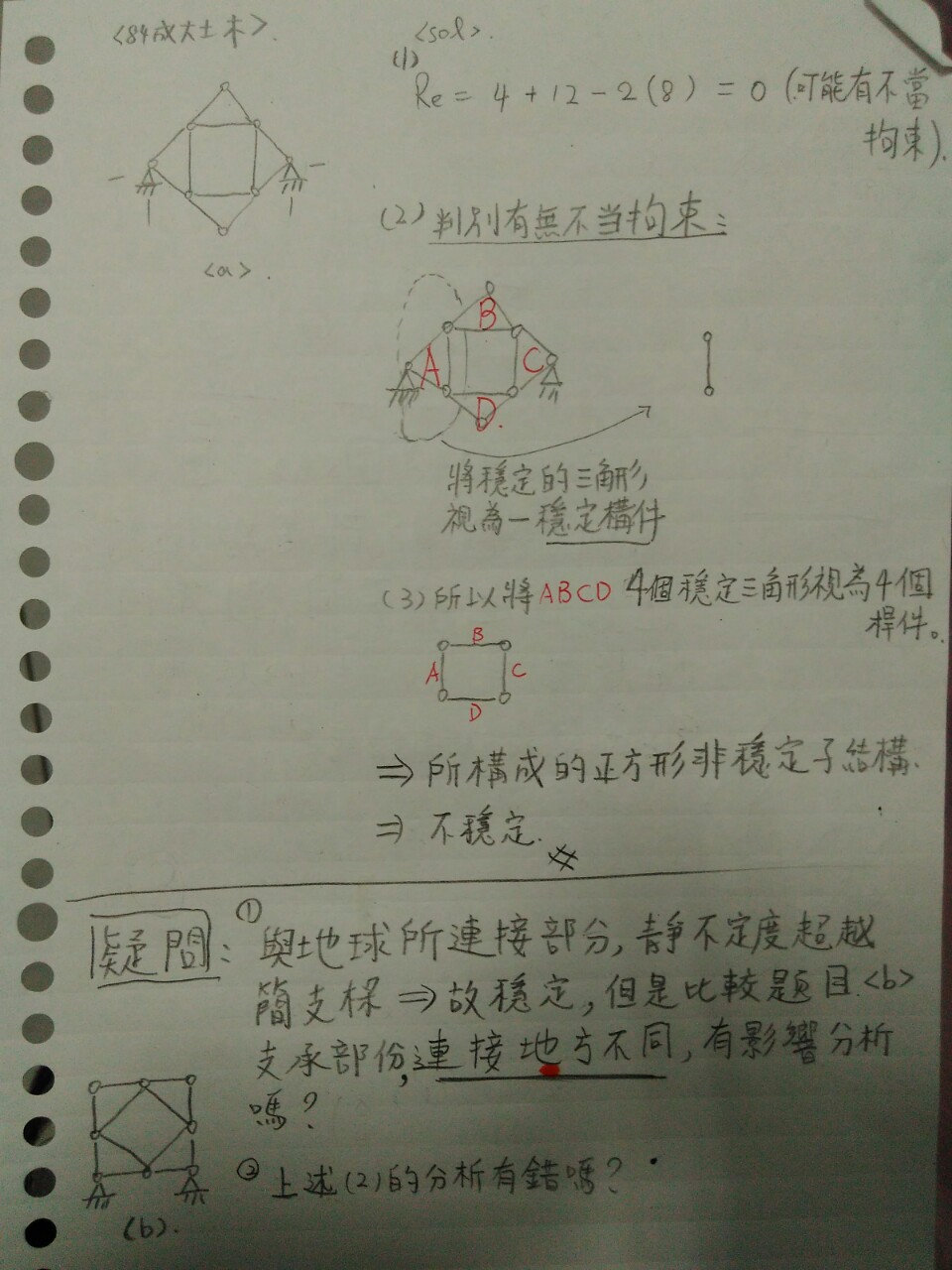

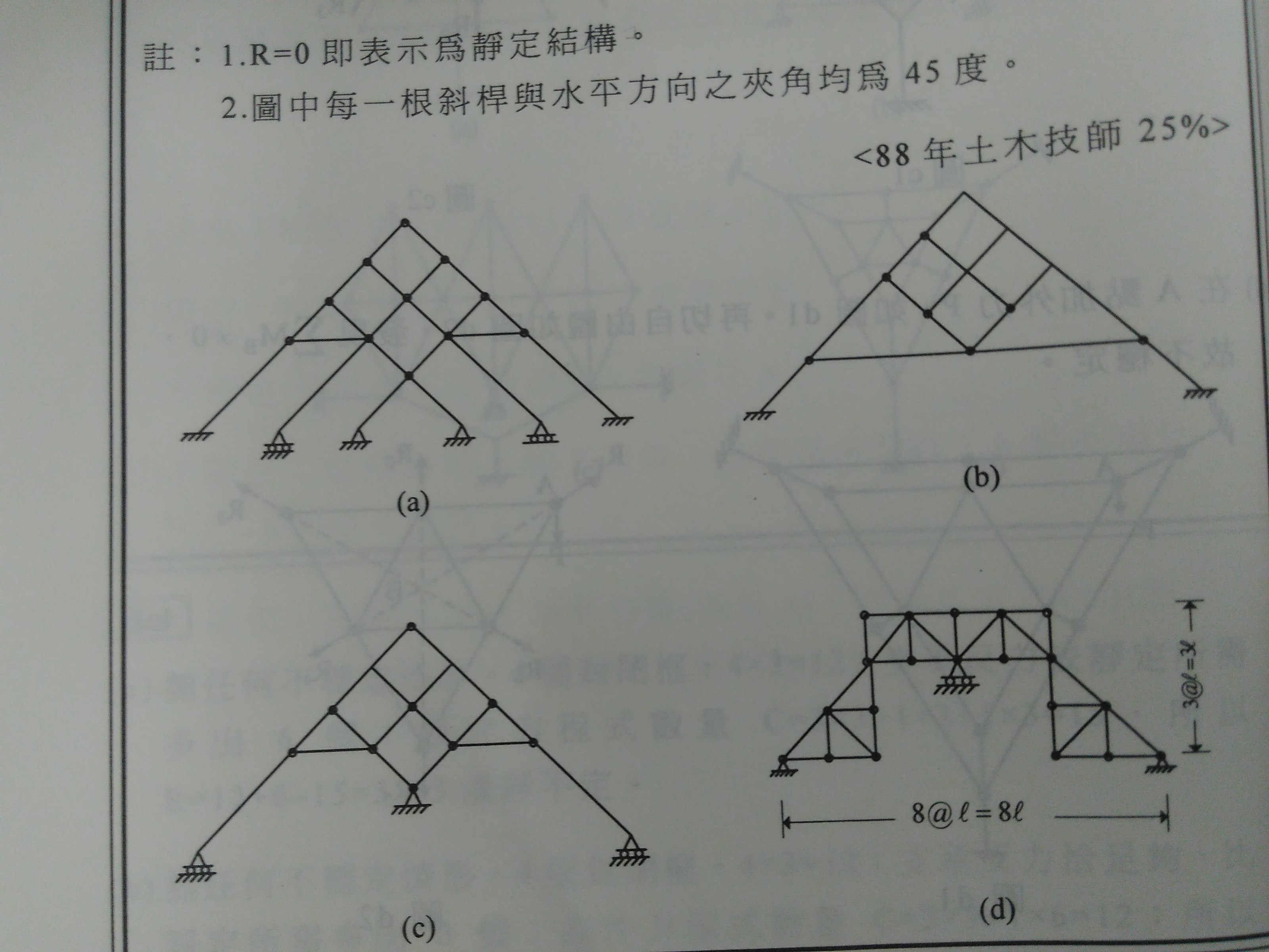

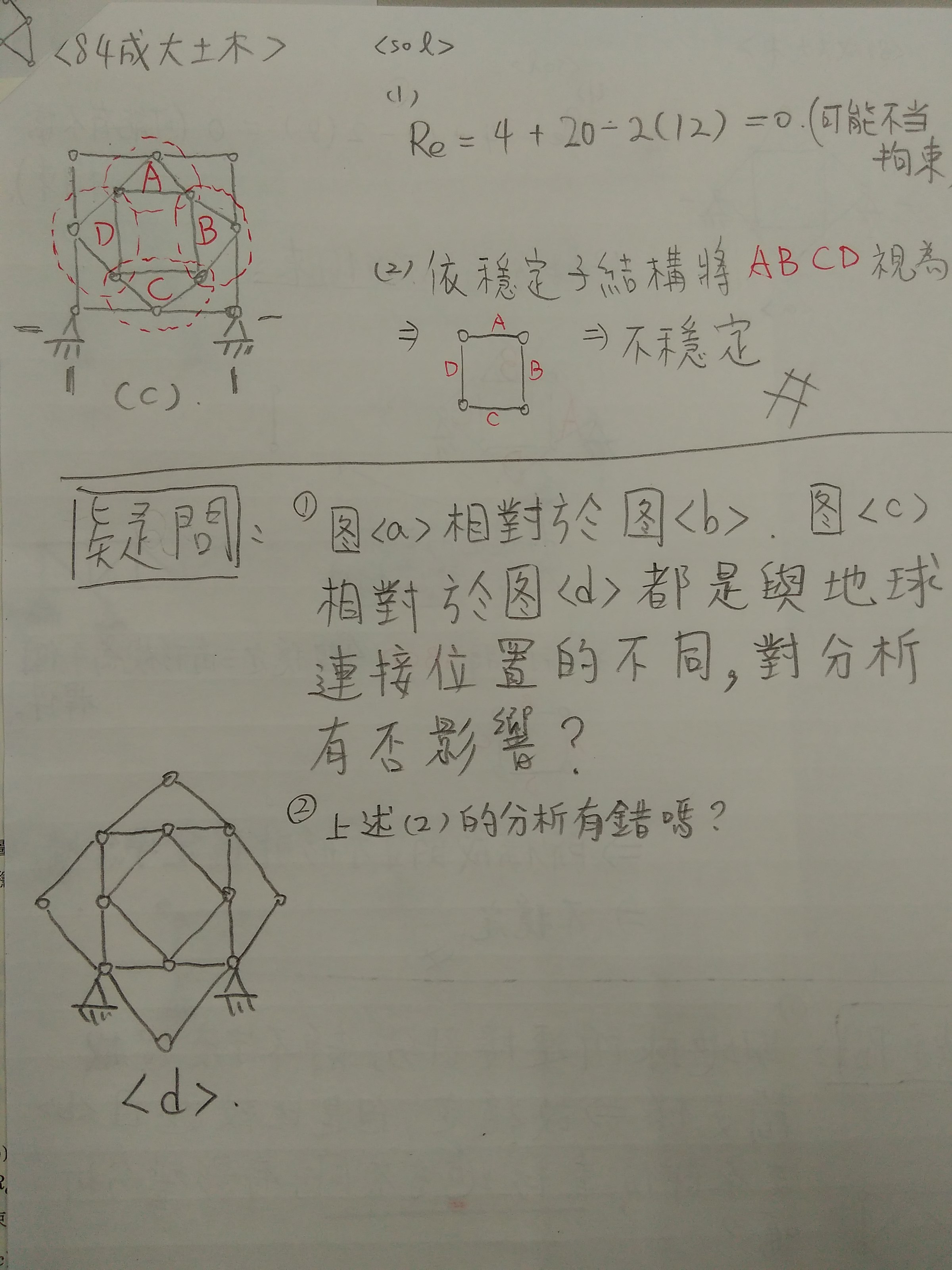

1.老師您好,穩定度問題我一直在您課後做更多練習,可是圖片(附檔)這兩題我完全無頭緒,找不到可起手的穩定子結構(如:基本三角形,簡支梁,虛鉸,三點共線),麻煩您稍微提點我還能怎做。
2.其他結構書有一些給定1個P力,再由力平衡求穩定這類方法,因為老師您上課沒提過,所以我也不想用,因為不懂其理論依據,請問那方法正確的物理依據且該用其方法嗎?
