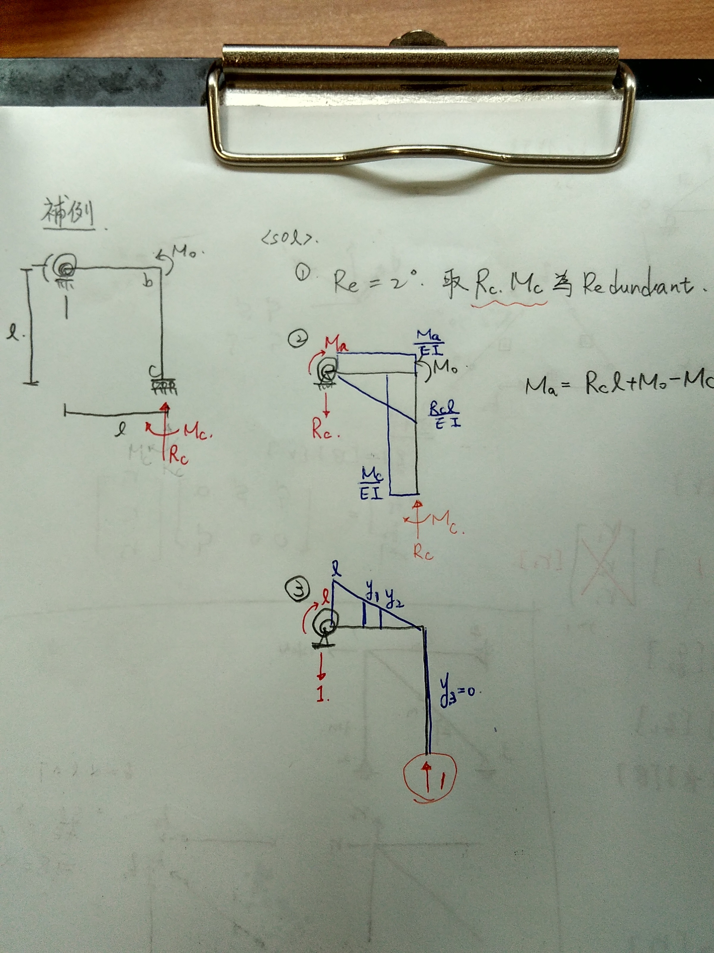

這題是老師上課的範例。
問題:靜不定結構使用單位力法,在上圖第三步驟(想像結構施加一單位力這部分),為甚麼C點的彎矩不見了呢,當然我有試過讓它出現,會解不出來,在''故事''中我不記得有省略支承這步驟....請老師有空解惑!!

Re: 靜不定問題單位力法應用
文章由 silenceseas » 2015 11月 11 (週三) 4:51 pm
這題還沒解完吧?應該還有第四步驟是只有單位彎矩的,
兩次靜不定要把贅力拆開來,
依贅力點的諧和條件建立兩個方程式,
然後解聯立。

Re: 靜不定問題單位力法應用
文章由 EggYang » 2015 11月 12 (週四) 8:57 am
howteen 寫:此題還沒解完沒錯,因為複習時發現問題所以想來搞懂!老師很用心教,我也不會輕易放棄!謝謝各位前輩建議!!
加油!老師有教就要會。
那個M不是已經設成贅力了嗎?!
想想你的基元結構,基元結構不就是把贅力拿掉後的結構。
”基元結構一定是靜定的“
Re=2跟Re=1做法是一樣的,只是需要兩條方程式解兩個未知數,計算比較多沒有比較難。
