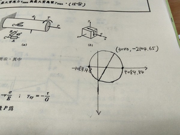

文章由 howteen » 2016 1月 21 (週四) 1:14 pm
老師您好!
在算合成應力時遇到問題: 根據所受外力畫出圖b材料點應力狀態,問題是,此材料點並非主應力態,那麼根據Mohr圓,y方向不也應該有正向應力嗎?
所以當我們用廣義Hooke's law 時,x方向之應變為何沒寫出y方向應力所造成的影響呢?

howteen 寫:
老師您好!
A:
1.你說「此材料點並非主應力態,那麼根據Mohr圓,y方向不也應該有正向應力嗎?」這句話的依據為何?
show出你的「Mohr圓」來看一下。
2.通過一個材料點的某平面上,若恰無剪應力,則此稱此平面為主平面。
3.圖b中「y平面」上有剪應力,故y平面不是主平面。
4.y方向沒有正向應力,是依桿件受內狀況得到的結果。

文章由 howteen » 2016 1月 23 (週六) 5:08 pm
老師我懂了!畫出來就知道了!
我的錯誤是以為只有一種型態的圓。
謝謝老師!
