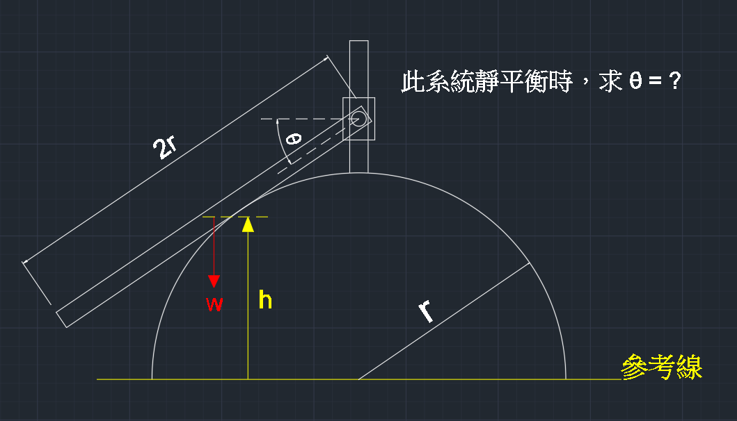

一般書會先寫【功的理論】,再寫【虛功的計算方式】,
所謂的功,就是位能法,建議兩者不要一起修,真的會搞混!
個人是主攻虛功的計算,功我就放掉它了。
我先談談虛功的正負號比較好理解:
拉力為正
重量向下為正
彈簧壓縮為正
彎矩力順時針為負
請記住,虛功的彈簧系統是Kδδ,不是(1/2)Kδδ。

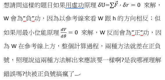

wayfarer528 寫:感覺又更複雜了XD,我一直都是以參考線來判斷...。那想請問前輩,上面那題會如何解呢 ?
NBA 寫:wayfarer528 寫:感覺又更複雜了XD,我一直都是以參考線來判斷...。那想請問前輩,上面那題會如何解呢 ?
就已知的條件設列:
U = W*(1/2)*(2r*Sinθ)
