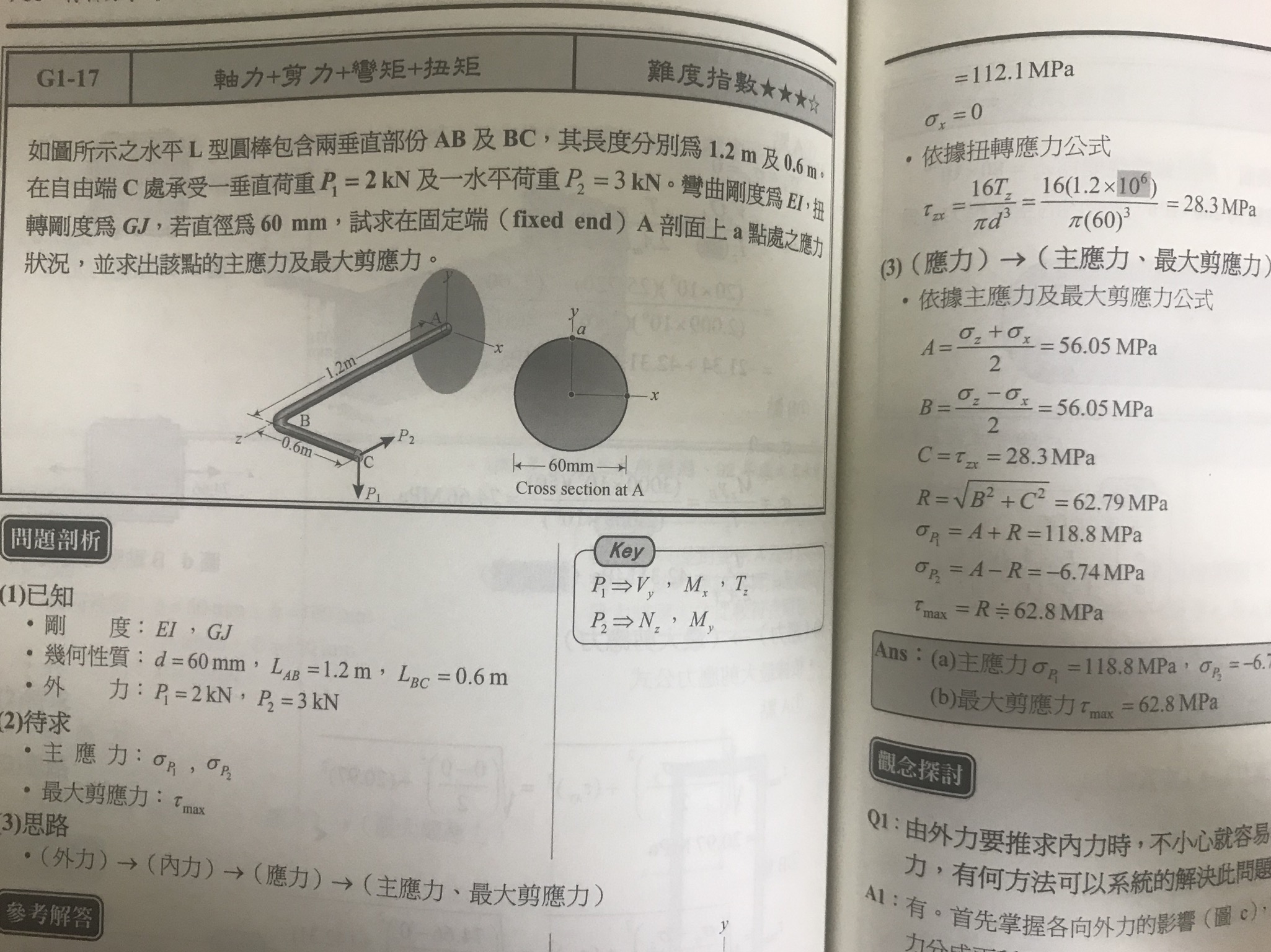

剛練習計算這題
發現書上剪應力是正值
覺得有點疑惑?
扭矩T不是順時針指向A應該要是負值嗎?
還請老師或各位幫忙解惑
非常感謝

文章由 bestvit9990 » 2019 11月 06 (週三) 12:00 am
算最大剪應力不影響答案
你會平方掉
但如果以拉逆為正為計算法則
確實在A點的平面應力微素剪應力是順時針,為負值
