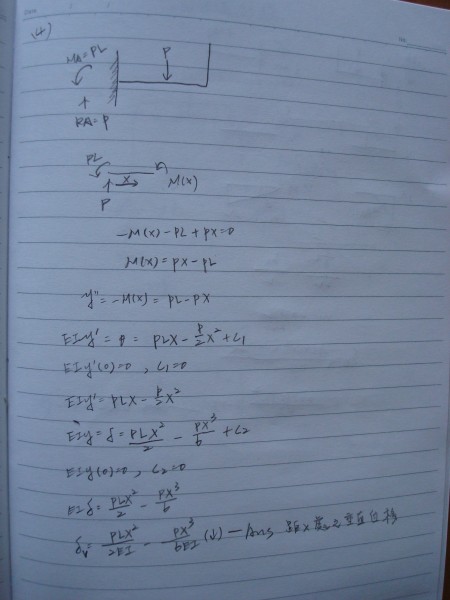

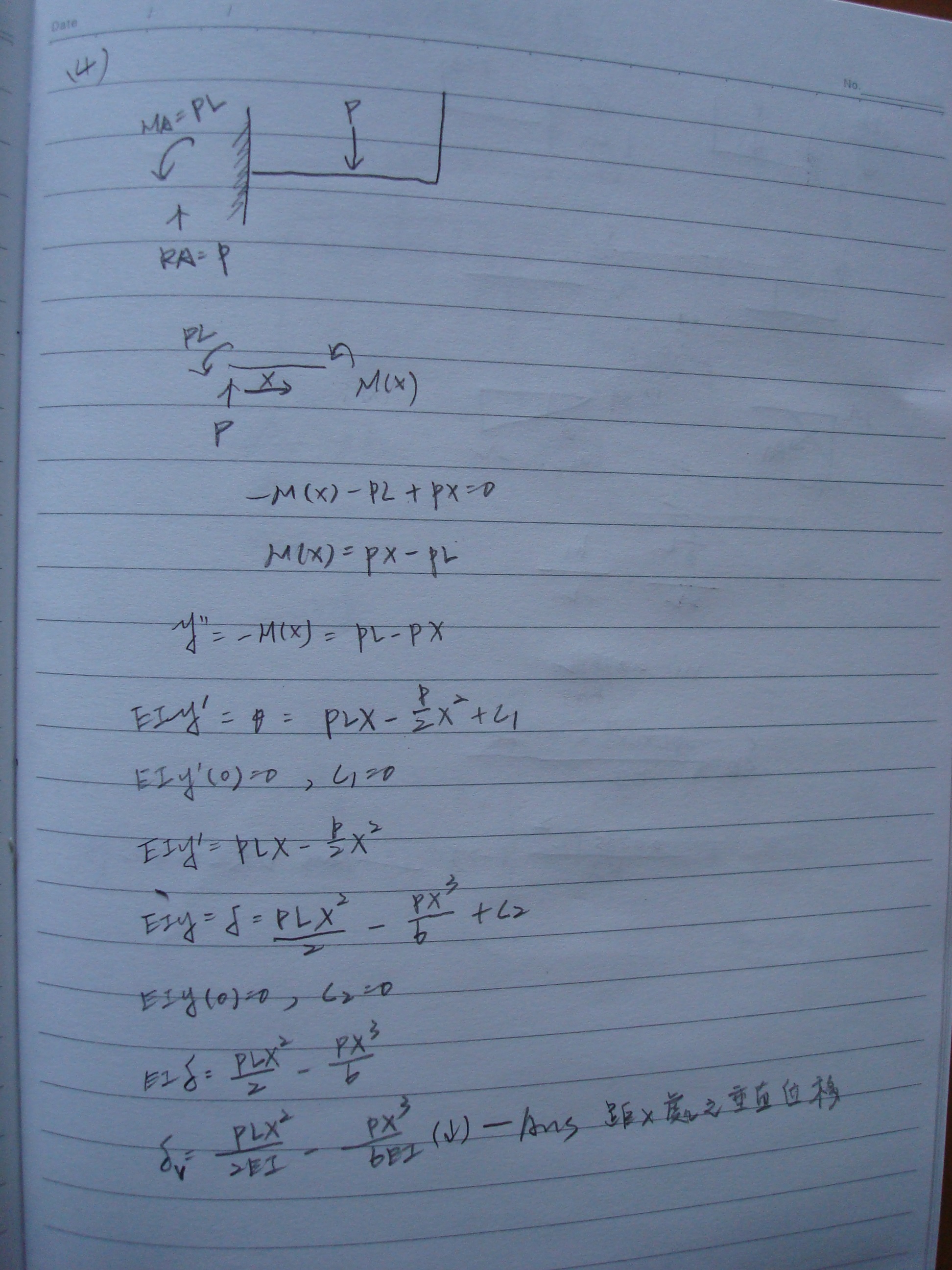

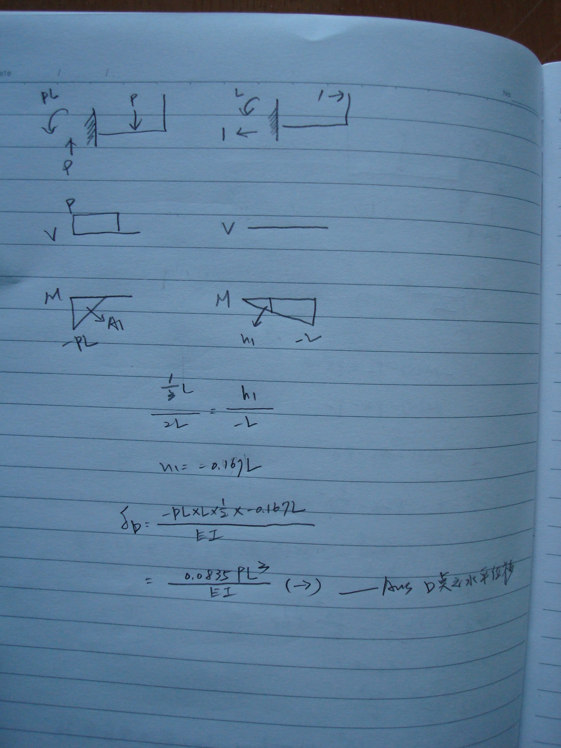

請問紫煌老師與版上前輩,

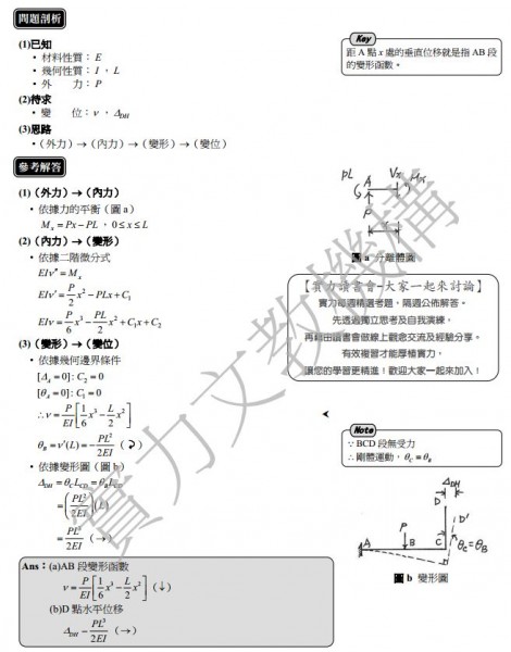

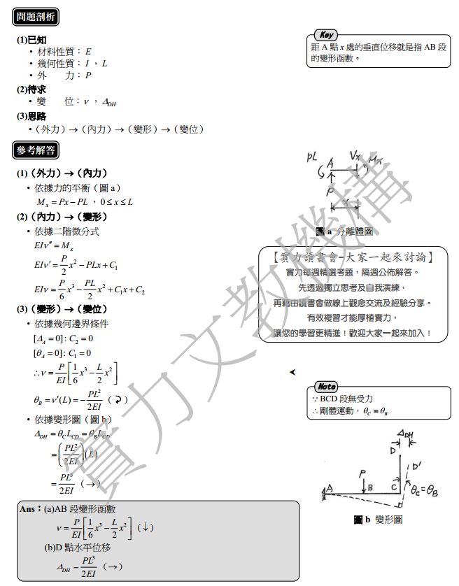

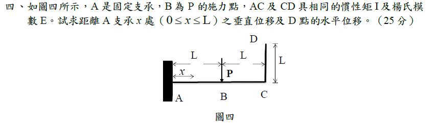

今年103年四等靜力材力第四題,小弟的算法哪裡出問題?怎麼跟實力的解答不同?
麻煩不吝嗇指導,謝謝!

水平位移一單位力的彎矩圖好像畫錯了 是正方形

papa7612222 寫:水平位移一單位力的彎矩圖好像畫錯了 是正方形
對喔!謝謝前輩的指點,我忽略了固定端的彎矩了,單位力的彎矩圖應該是矩形的。謝謝!

長方形講成正方形,謝謝前輩指教 (石化)
