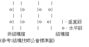

Q:1.請問水平筋綁在垂直筋的外側會有結構強度上的什麼問題?
2.請問水平筋綁在垂直筋的內側會有什麼優點?

fancsa前輩,您好,感謝你的回覆,看完P171頁的解說和P183頁非結構牆配筋標準
有以下疑問:
1.綜合P171頁和P183頁,請問一般結構牆水平筋(橫筋)綁在垂直筋(縱筋)的內側會有什麼應力分析上優點?
1.1有問到其他前輩的說法為有效深度增加,只是因我沒有經驗感覺增加量的有限,請問是否有其他更完
整的回答?
2.P171頁"...需注意避免間隔器脫落造成保護層施工誤差之缺陷。"
2.1 請問一下間隔器卡在(或固定)垂直筋上為何有脫落之虞?

非結構牆只要考慮到施工性與其圖說上所標示之鋼筋量即可 鋼筋在外內側 我想並不是太重要 結構牆需考慮到強度需求 就要注意 依不同特性有所不同 抓住此結構牆設計重點 主要強度即可判斷
