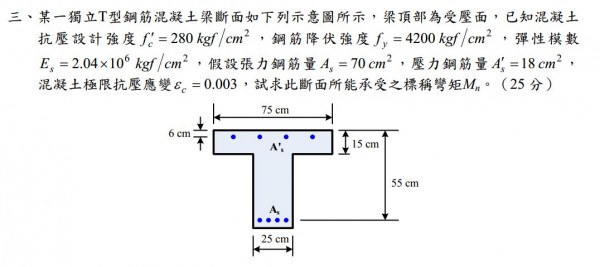

先檢核(矩形應力塊)在翼版內or翼版外
Cc15+Cs 大於 Ts ,則矩形應力塊a在翼版內
Cc15+Cs 小於 Ts ,則矩形應力塊a在翼版外
Cc+Cs = Ts 求出x數值
計算εs與εs'值,判斷壓力筋與拉力筋是否有降伏。
Mn = Cc*(d-a/2)+Cs*(d-a/2)
這題的重點在於判斷(矩形應力塊)的位置,再來知道中立軸的位置,即可求解計算彎矩強度了說。 (GOODJOB)

person 寫:先檢核中立軸在翼版內or翼版外
Cc15+Cs 大於 Ts ,則x在翼版內
Cc15+Cs 小於 Ts ,則x在翼版外
Cc+Cs = Ts 求出x數值
這題的重點在於判斷中立軸的位置,知道中立軸的位置,即可求解計算彎矩強度了說。 (GOODJOB)
不只喔..還要判斷壓拉力筋在破壞時降伏與否...坦白說這題有難度考在員級又只有90分鐘的作答時間…考生在試場要寫出正確答案很難阿

文章由 b516 » 2014 11月 11 (週二) 10:23 am
再不考量折減係數之下,不需要再去檢核壓拉力筋是否有降伏。←P大RC觀念嚴重錯誤…請其他版友糾正 (不要啊)

文章由 kpolor1234 » 2014 11月 11 (週二) 10:23 am
person 寫:這題只叫你求解計算彎矩強度,並非設計彎矩強度喔!
請問你的Cc15寬度是用75代入嗎
如果是的話這樣我就懂了
檢核後是若在翼板內
所以要取大矩形梁下去算
這樣對嗎
謝謝你

文章由 person » 2014 11月 11 (週二) 10:26 am
Cc15 = 0.85*280*(0.85*15*75)

文章由 b516 » 2014 11月 11 (週二) 10:34 am
kpolor1234 寫:
請問你的Cc15寬度是用75代入嗎
如果是的話這樣我就懂了
檢核後是若在翼板內
所以要取大矩形梁下去算
這樣對嗎
謝謝你
偶建議樓上仔細看前面cance說的解法與觀念…簡單說這題要判斷鋼筋降伏與否以及a是否落在翼版之內…所以要分別計算Asb、Asy、Asa再與原配置鋼筋量比較…當然你也可以用假設法…只是很容易假設錯誤作虛工
