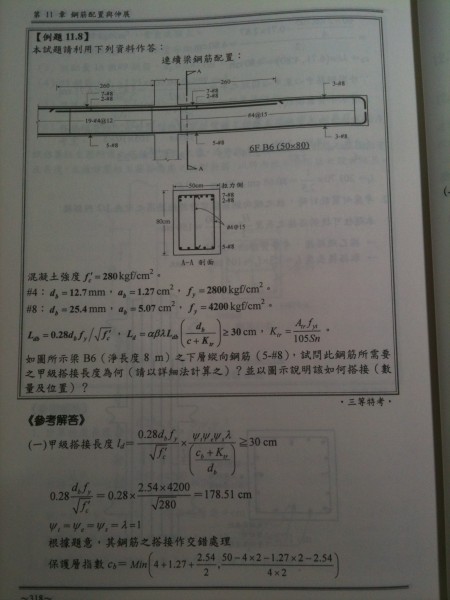

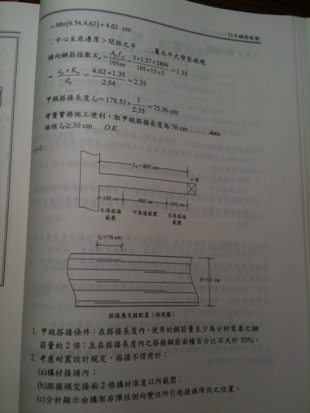

有關拉力鋼筋甲級搭接規定,……在搭接長度內之搭接鋼筋面積百分比不大於50%者
想請問一下為什麼蔡老師解題時,在同一斷面上5支鋼筋,確有3支鋼筋有搭接
(不要啊)
想了很久,還是完全不懂

我工地前輩告知經驗..甲級搭接是鋼筋搭接在應力最小的區域內..乙級搭接是鋼筋搭接在非應力最小處,搭接長度要比一半還長... ((甲級搭接長度為Ld大於等於30cm以上,乙級搭接長度為1.3Ld大於等於30cm以上))括號這段是看其他人的答案....參考.. (推眼鏡)
