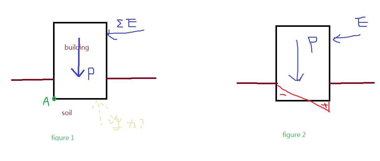

你好, 我剛開始職業生捱幾個月, 遇到如下問題, 越想越麻煩
請大家能提供一些看法, 或自已習慣的做法 , 謝謝!!
如附件圖一, 我想檢核傾倒穩定性問題, E為地震力, P為Dead load
假設土壤與建築物分離, 對A點取彎曲平衡, 經過代實際問題的數字,
我得到它是穩定的, 即它與土壤分開的話, 它回降回來。
附件圖二, 假設此建築物與土壤完美接觸, 算出來反力會有拉應力, 所以
推論是不可能完全接觸, 也就是會產生裂縫, 但還是要有拉應力, 所以得出圖一的結果
圖一的結果是要回到原處。
請問:
1. 圖一的傾倒穩定性檢查是不是不是這樣子做的? 因為地震力不是靜止的, 我們通過反應譜分析
再假設主要是第一個振動模態行為主導去簡化成靜力分析, 我沒有進一步去想了..
2. 圖二我把它當左懸臂樑算底部的應力, 原意是為了配筏基版的鋼筋。我有聽過有人只考慮dead load, 在
版下加彈簧就配筋了。
感覺自已是一隻迷途小羔羊, 期待大家指引一下方向 (jolin)

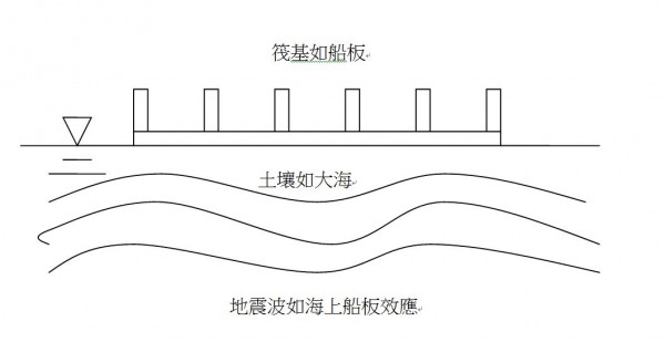

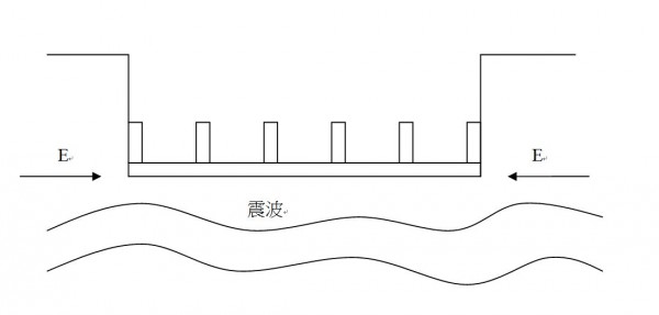

文章由 minitaylor » 2014 11月 28 (週五) 10:53 pm
筏基觀念如下圖所示:

文章由 minitaylor » 2014 11月 30 (週日) 9:22 am
piglord 寫:謝謝
還有下文嗎- -
地震力可能造成結構體的傾斜;至於造成破壞,最有可能就是梁、柱結構體的破壞,
而導致整個結構體的塌陷。
附註:結構體表面會承受風力的風洞效應,這個在設計的時候會先做風洞試驗。
在台灣比較少考慮到雪的承重效應。所以大部分結構體的承受力方面都考慮地震力與風力。

不好意思,你畫的圖說,地震力的位置根本就是錯的,
是您的觀念有問題,還是我的觀念有問題呢?摸心自問!
當然是你的啊
因為你答非所問
人家那張圖雖然粗糙
至少把地震豎向分配力畫出來了
捫心自問!
