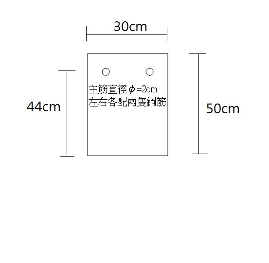

第二題 的第二小題 算Mn值 需要面積 請問 面積如何求得?

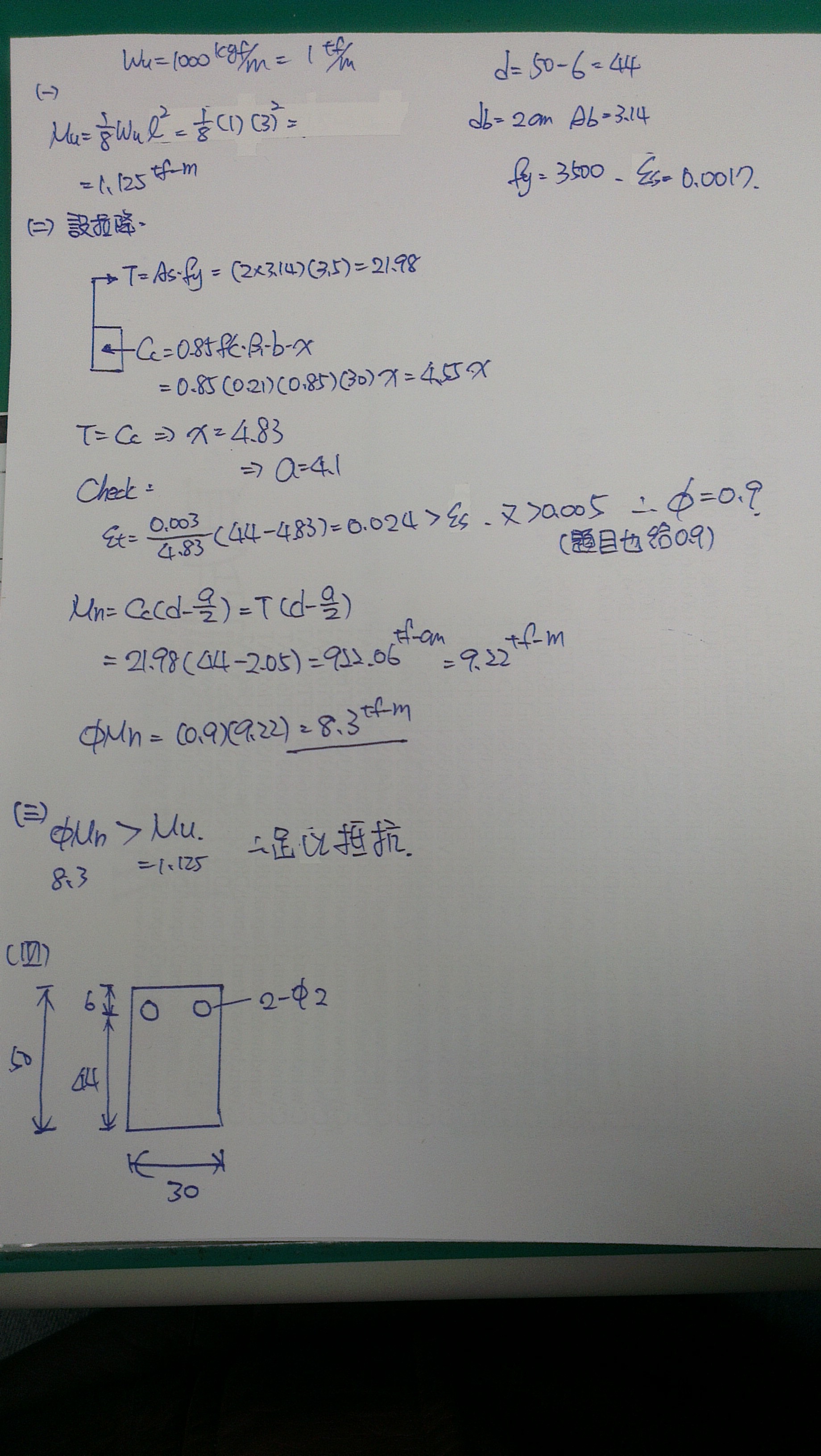

文章由 mylovejustyou » 2014 12月 31 (週三) 3:15 pm
(XD)
如果有錯,請大大們指正一下。
謝謝你了。

文章由 minitaylor » 2014 12月 31 (週三) 4:12 pm
(1)Mu=1*(3^2)/8=1.125 t-m =1125 kg-m
(2)
Ab=(π/4)*(2^2)=3.14 cm^2
A=3.14*2=6.28 cm^2
d=50-6=44 cm
Mn=6.28*3500*[44 - (6.28*3500/0.85*210*30 )/2]=9.22 t-m
Mu=0.9*9.22=8.298 t-m
(3)
1.125 t-m 小於 8.298 t-m ,ok!設計結構可以承受均佈載重
(4)
最後由 minitaylor 於 2014 12月 31 (週三) 6:28 pm 編輯,總共編輯了 1 次。

文章由 aaqq » 2014 12月 31 (週三) 5:51 pm
minitaylor 寫:Mn=6.28*3500* (44 - 6.28*3500/0.85*210*30 )=8.77 t-m
(4)
Mn=6.28*3500* (44 - 0.5*6.28*3500/0.85*210*30 )=9.22 tf-m
