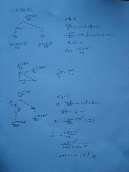

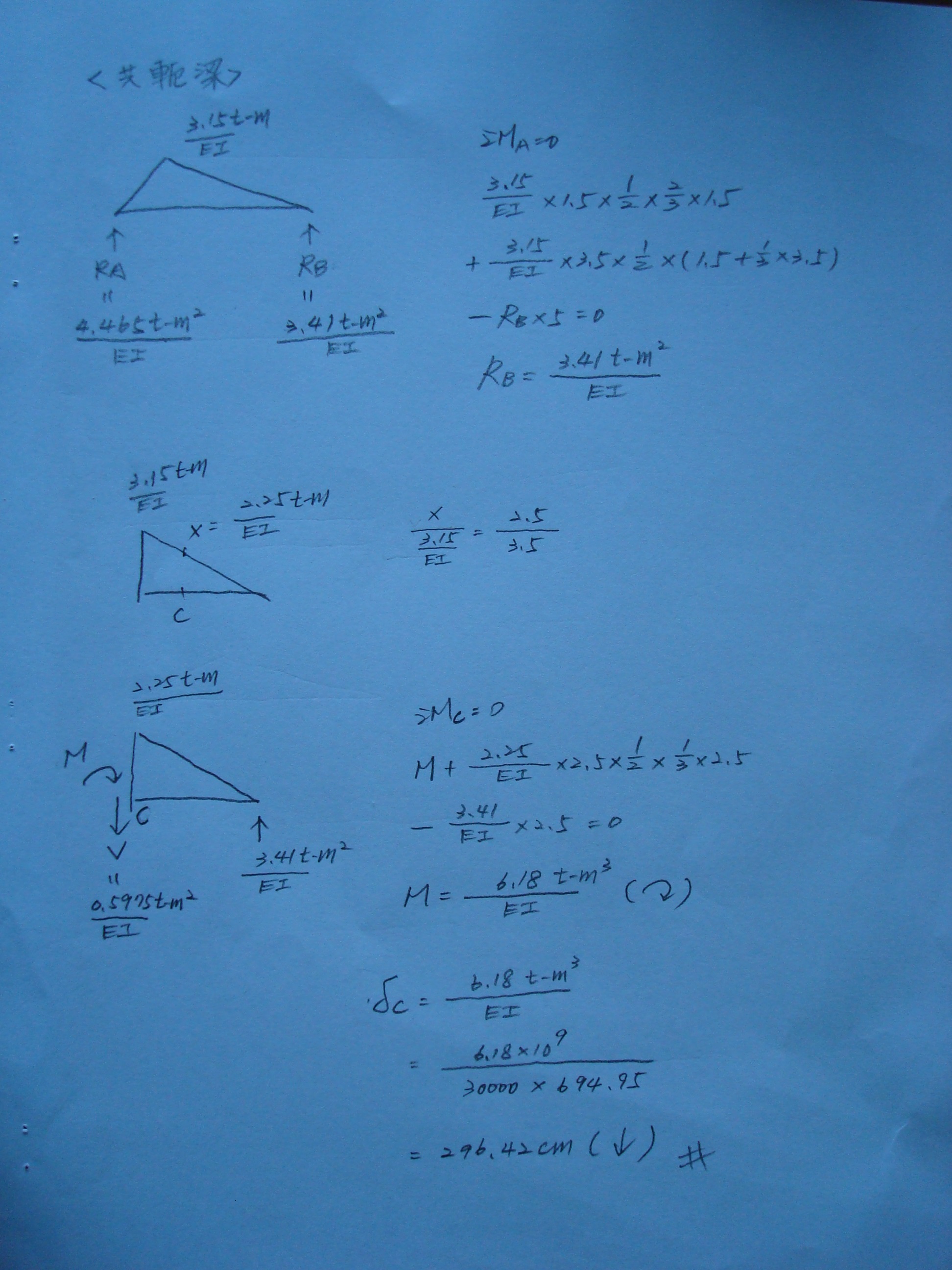

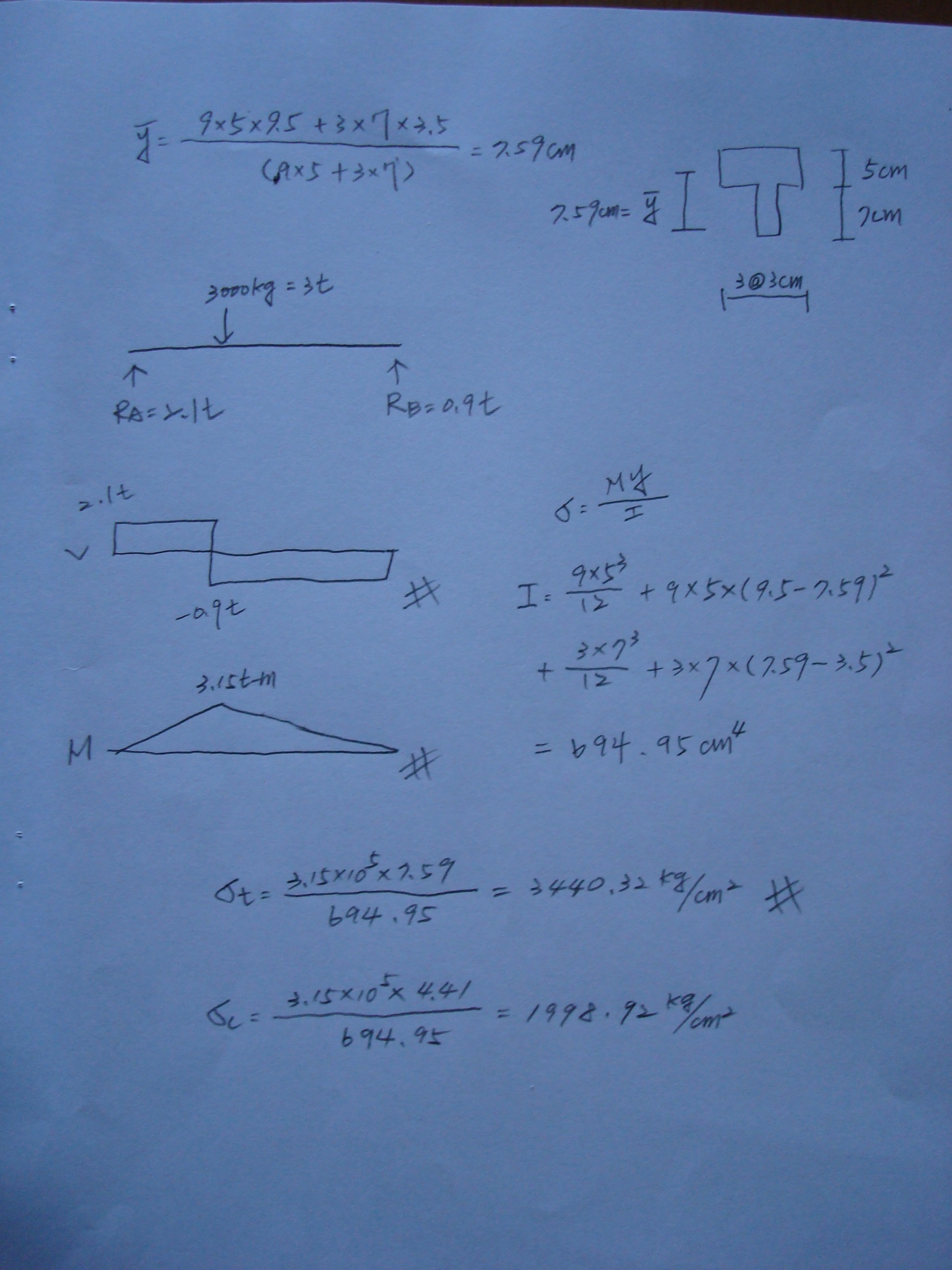

文章由 pkspeak1 » 2015 1月 14 (週三) 9:22 pm
如提
https://www.facebook.com/photo.php?fbid=879956655389830&set=a.311147745604060.94334.100001265112515&type=1&theater
附圖
https://www.facebook.com/photo.php?fbid=879956788723150&set=a.311147745604060.94334.100001265112515&type=1&theater
請問 第二小題
第三小題 能幫解一下嗎..

文章由 study11 » 2015 1月 16 (週五) 2:06 pm
參考看看!

另外
拜託檢討一下解題過程和畫圖方式吧
一看就懷疑你到底是否站在閱讀者、閱卷者立場著想了

文章由 opqpk » 2015 1月 19 (週一) 12:19 am
= = 什麼會問這題!!
這題跟我算的方式一樣!!當然我認為他寫的過程上沒問題,但計算上有問題,

文章由 pkspeak1 » 2015 1月 20 (週二) 3:55 pm
感謝大家! 我只室想確認答案@@
