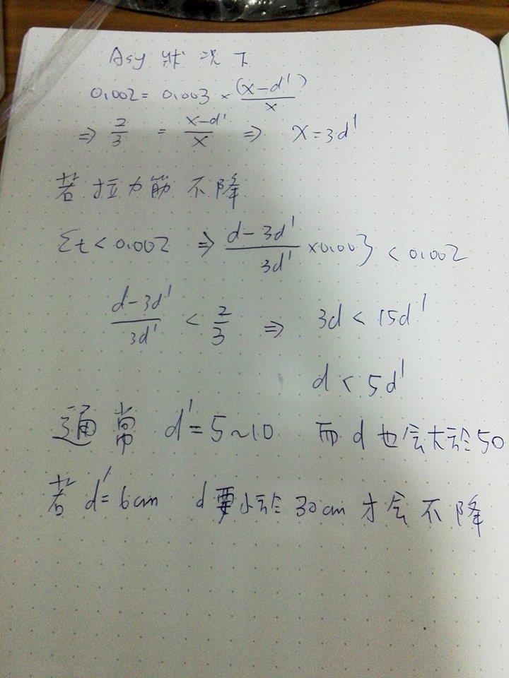

study111 寫:請教各位前輩在計算矩形梁之Asy時,為何抗拉筋一定降伏?筆記上寫:上面的抗壓筋都降伏了,下面抗拉筋一定降伏照理說上面的抗壓筋都降伏了,下面抗拉筋應該會不降伏才對啊,想不通請各位前輩解惑

study11 寫:study111 寫:請教各位前輩在計算矩形梁之Asy時,為何抗拉筋一定降伏?筆記上寫:上面的抗壓筋都降伏了,下面抗拉筋一定降伏照理說上面的抗壓筋都降伏了,下面抗拉筋應該會不降伏才對啊,想不通請各位前輩解惑Asb是判斷拉力筋是否降伏Asy是判斷壓力筋是否降伏你兩個是否搞錯了呢?一般(梁)的設計是拉力控制破壞:拉力筋降伏、壓力筋未必會降伏、混凝土未達破壞強度。
