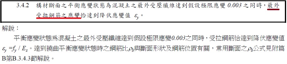

Re: 請教單鋼筋雙層拉力筋求平衡鋼筋量之問題
文章由 ZYXEL2009 » 2015 9月 04 (週五) 1:18 pm
感謝紫煌老師回答
我看了很多考試解題書
求解平衡鋼筋量幾乎都代d
但平衡應變狀態定義:
"當壓力區混凝土最外受壓纖維之極限應變ε c達到0.003時,此時「最外受拉鋼筋」之淨拉應變εt「恰好達到」降伏狀態"
看似應該代dt
所以請求解惑
考試到底要代哪各是正確的
ZYXEL2009
文章: 9
註冊時間: 2012 1月 04 (週三) 11:56 am
文章由 紫煌 » 2015 9月 04 (週五) 1:44 pm
ZYXEL2009 寫:感謝紫煌老師回答
我看了很多考試解題書
求解平衡鋼筋量幾乎都代d
但平衡應變狀態定義:
看似應該代dt
所以請求解惑
考試到底要代哪各是正確的
依「規範」
平衡狀態定義
→cb=(6120/6120+fy)dt
→Ccb=Tb→Asb
