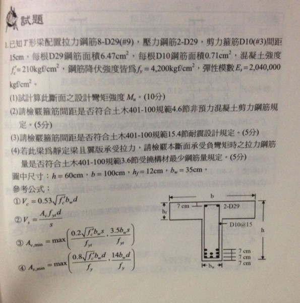

102年土木技師結構設計第一題矩形梁之分析的第一小題算Mn
分析時,假設之鋼筋應變皆降伏,其拉力筋為何要分層計算?不行用整體d(8-#9)

如果拉力鋼筋都降伏的話…多層鋼筋是可以視為整體來計算阿…重點是你d要取到形心位置喔 (XD)

我是取到形心位置,再怎麼算都與解答不符,中立軸也是,都check 5遍了

文章由 安西 » 2016 3月 17 (週四) 2:33 am
Wei37 大大,看了很多次您的問題~
為何不行用整體d?
整體d是用來判斷假設力筋是否降伏使用~
若依蔡修毓老師的解法~和判斷式來看!
第一層拉力筋到第三層拉力筋,和壓力筋計算!
結果會變成先假設所有拉力鋼筋尚未降伏,和壓力鋼筋已降伏!
再令中性軸位置為x,由平術條件C=T,解出x
再利用解出x去檢核假設,若不成立,再修正!!!
但~
看看題目的權重,只有10分!
不可能花太多時間~
實力和九華是直接假設,
其假設不同,所以結果不同!

文章由 bradebao » 2016 7月 24 (週日) 9:19 am
剛好做到這題
第一小題真的很頭痛
想順便請教第四小題
最小鋼筋量的 bw 不是用 35cm計算嗎?
因為參考解答用 be= 2bw =70cm 來計算
不知道為甚麼?
(畫圈圈)

文章由 rick750419 » 2016 7月 24 (週日) 11:15 am
手邊沒題目 但我猜是靜定梁的關係

文章由 bradebao » 2016 7月 25 (週一) 11:42 am
附上題目
bradebao
文章: 2
註冊時間: 2016 7月 24 (週日) 8:55 am
Re: 102 土木技師 #1 請益
文章由 rick750419 » 2016 7月 25 (週一) 2:22 pm
靜定梁的最小鋼筋量bw要採用2bw且小於b
