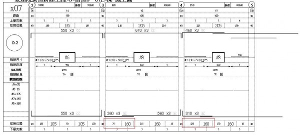

文章由 fxxkmami » 2016 9月 05 (週一) 12:19 pm
各位版友好
小弟有個疑問想請教
此案子為獨立基礎沒有地下室,總樓層數為三層低矮建築物,單層柱子數量為56根
01F版面距離基礎底為250CM
01F有梁,下方有打10CM PC,剩餘部份土回填
目前01F梁的部份內有小梁

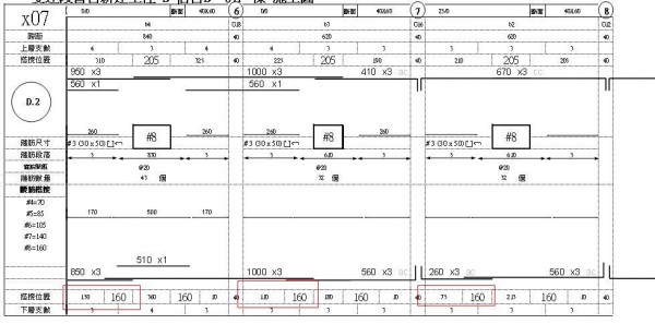

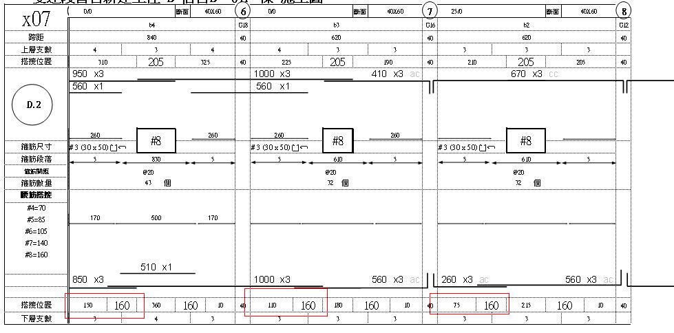

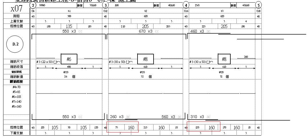

鋼筋施工圖的01F小樑下層搭接位置如圖(紅色框選處)搭接長度160CM
小樑下層搭接距離柱子的距離為紅色框

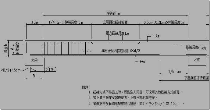

又因標準圖上內的小樑下層搭接範圍為
著時跟標準圖有一點落差
目前鋼筋都已經組立完成
請問各位前輩先進
能再不拆除情況下如何挽救?
或者能與監造溝通此01F小樑功用為站立上方牆用
並非與結構耐震行為有實際太大關係?
感謝各位
PS.(01F大樑的部份搭接處不管上下都一樣照標準圖走)

如果現場狀況許可的話 建議把第一段的樑主筋置放正確的長度與正確的位置 然後 依序調整後面各段的下層主筋於正確位置 如果模板還沒封 這樣做應該不會很費工 試試吧
