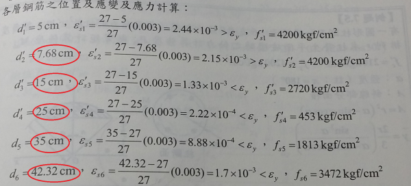

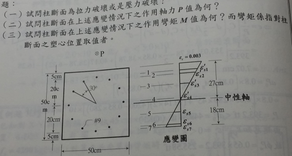

請問這題柱的幾個值怎麼算?
文章由 bigcivilbear » 2016 10月 03 (週一) 7:50 am
題目感覺不難,但是這幾個關鍵的值卻一直解不出來
請會的網友指點一下,謝謝!!

花點錢,買本實力的解答吧,鋼筋的d值,只是國中的三角函數而已......... (jolin)

文章由 NBA » 2016 10月 03 (週一) 4:07 pm
這是結構技師的考題嗎?
我唯一想到的方式,25的鋼筋與底方0~20的鋼筋形成直角三角形,找出(高)就知道d的數值;
25的鋼筋與頂方0~20的鋼筋形成正三角形,找出(高),就知道另一個d的數值。
依此類推,求出各個d的數值就會出來了。

文章由 bigcivilbear » 2016 10月 03 (週一) 5:38 pm
NBA 寫:這是結構技師的考題嗎?
依此類推,求出各個d的數值就會出來了。
感謝指導!! (GOODJOB)
