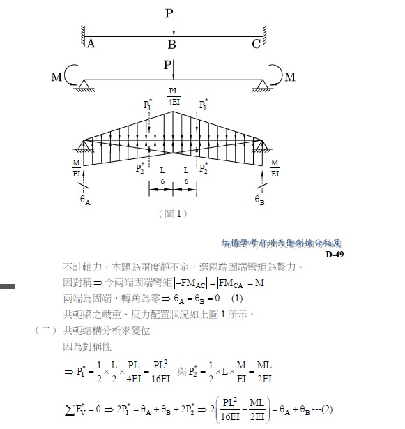

文章由 kpolor1234 » 2014 10月 22 (週三) 8:52 pm
我知道紫煌老師說的
不過我的疑問是在說
假如一個兩端是固定端的樑長度L中點受p力作用
可不可以用共軛梁法看成兩端自由端
樑間受2個PL/2EI的三角形力去算中點的位移呢?
如果不行是為什麼呢?

文章由 紫煌 » 2014 10月 22 (週三) 10:21 pm
兩端固定端中點受集中力P,中點彎矩不是PL/8嗎?

文章由 BGM » 2014 10月 22 (週三) 10:47 pm
對喔!依照傾角撓度法的基本公式解述,兩端還有兩個負彎矩PL/8。
這樣就變得不好拆解........還要拆兩端的垂直反力,才有辦法知道剪力彎矩圖。
靜不定梁的拆解方式,這樣要轉換成共軛梁就不太容易了!

94年原特三等考過同樣一題,詳解如下圖(對稱結構)
結構學考前30天讀者請看D-48~49頁 (推眼鏡)
解聯立,兩端負彎矩M=PL/8
