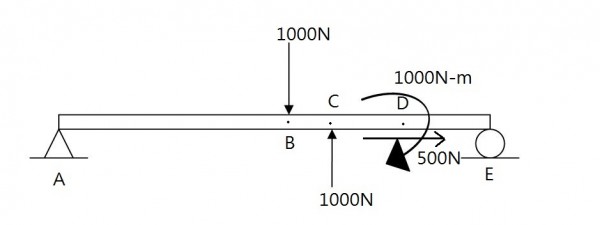

想請問
簡支承 跟滑輪 力 正確的分析 跟畫法!(圖解)
感謝大大無私的分享
小弟還在準備考試中~~ 希望會給我有大大幫助!
(題目已修正)

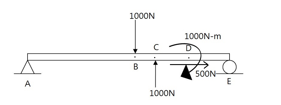

文章由 BGM » 2014 10月 27 (週一) 7:59 pm
據我的想法,如下圖所示:
最後由 BGM 於 2014 10月 27 (週一) 11:37 pm 編輯,總共編輯了 1 次。

文章由 wenchih123 » 2014 10月 27 (週一) 11:11 pm
BGM 寫:據我的想法,如下圖所示:
D點是不是少了500向下跟500向右的力?!
另,版大,您的試題po錯囉~~

Re: 請問:99年原住民四等 工程力學 第一題
文章由 pkspeak1 » 2014 10月 28 (週二) 9:32 am
BGM 寫:據我的想法,如下圖所示:
我跟你想的是一樣的 不是 我自己也不是很確定 如果圖是這樣畫 那就可以解了!
