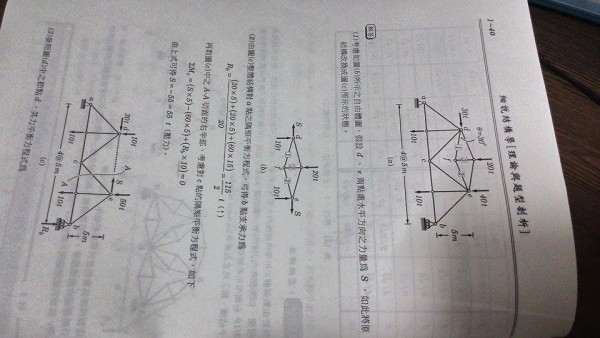

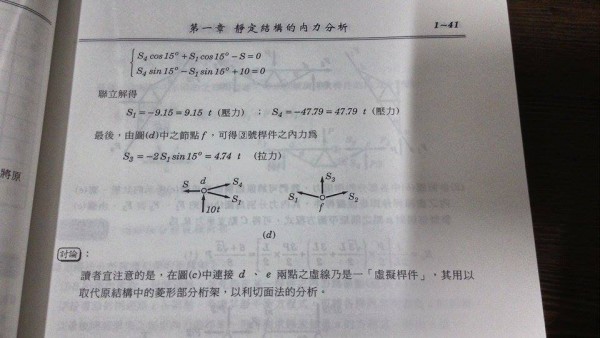

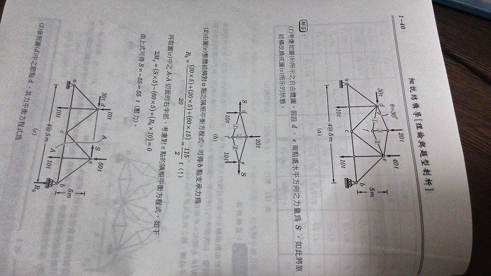

請問各位一下
為什麼圖A有向右30T的力量道圖B就變成S
到最後圖D又取圖B的來解題,那請問那30T是跑到S裡面去了嗎?
謝謝!

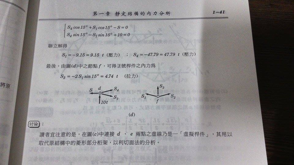

文章由 紫煌 » 2014 11月 02 (週日) 7:11 pm
你誤會老師的意思了
步驟是這樣
(一)用替代桿de取代d、e之間的一堆小桁架(B圖)
(二)用C圖,算出替代桿的內力是S=-55(受壓),此時不只是你說的結點力30,
而是包括整個桁架內力都解出來了,是因為這樣的邊界條件,造就了替代桿內力S=-55
這時候S=-55是一個事實,一個已知數
(三)此時回到B圖,用已知的S=-55去解小桁架內力,如此而已。

文章由 chengyu66 » 2014 11月 02 (週日) 9:55 pm
(1) 以一根桿件de取代d、e間的小桁架
(2) 小桁架的受力情形可以【自行假設】,但是中央端點的20t一定要先設定進去。
為什麼呢?因為替代桿為一根橫桿,桁架中桿件不承受力量,一般受力必須在節點上。
(3) 小桁架假設受力之後,主要要找出S受力的狀態,因為替代桿是二力桿件,
再把小桁架假設的受力堆疊到替代桿內。
(4) 拆主桁架求出S內力,再藉由S內力拆解小桁架,這樣答案就出來。

To qwedsa159P:
這個問題的主要觀念在於要知道「圖A中向右30T的力量」乃是作用於「節點插銷」上的外力,而非作用於任何一根桿件上。其他外力的觀念亦同。
