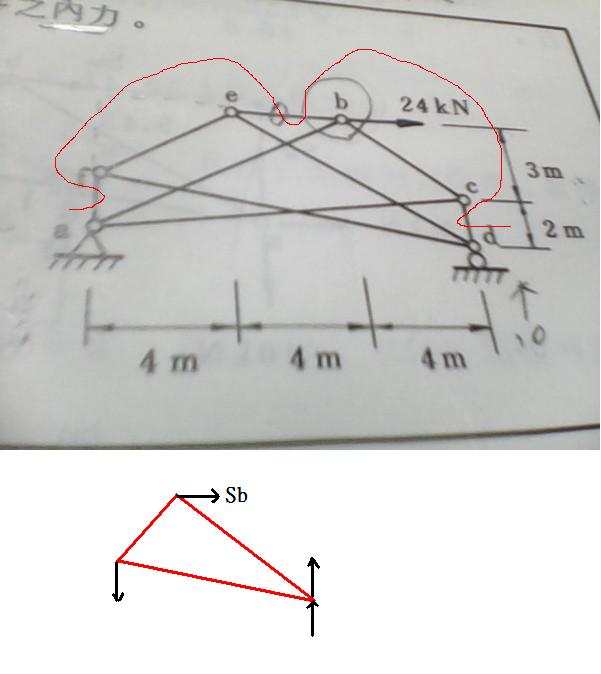

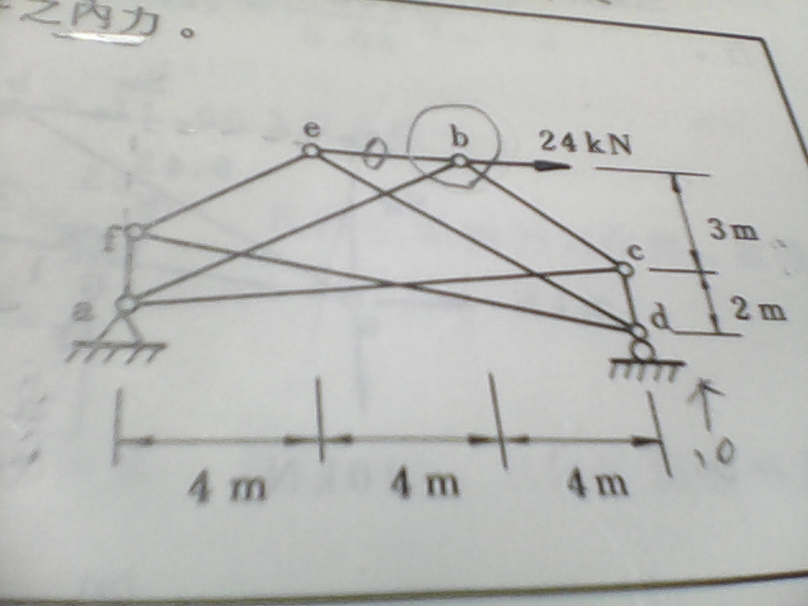

請問版上前輩,為什麼S_be桿件為零桿?
這題似乎是特解,若S_be不為零桿,好像就解不出桁架內力了。
問題在於S_be要如何判斷為零桿?麻煩不吝嗇指導,謝謝!

silenceseas 寫:這題不是萬年考古題嗎...
剖面法取 三角形def 為自由體
SigmaFx=0,水平力只有Seb,所以Seb=0
看不出來也可以用算的算出來
