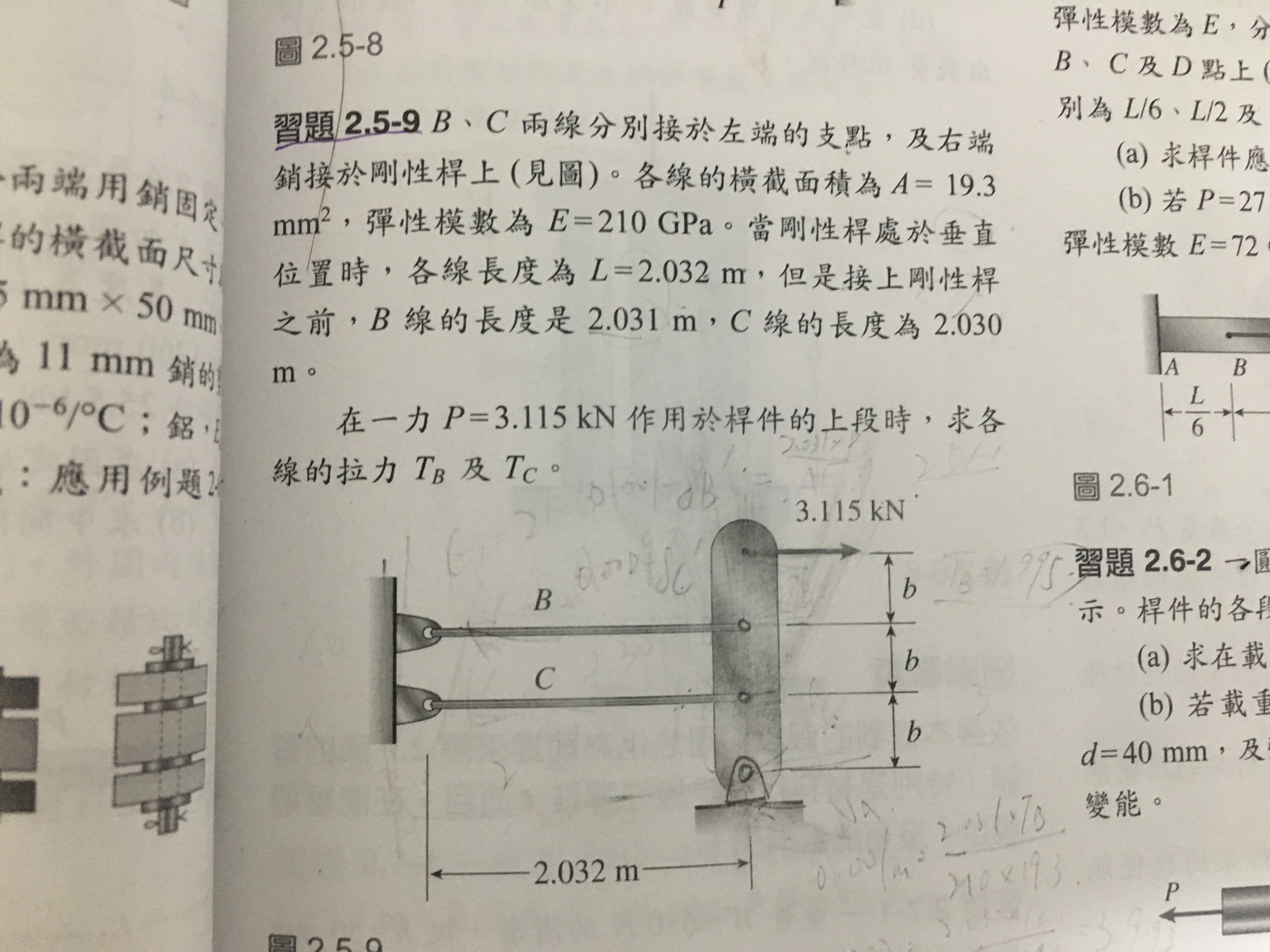

請教各位這題的解法....
一直搞不懂3.115KN這個力
是在什麼步驟下加入計算...
小弟算出來的答案跟正解有差@@

文章由 NBA » 2016 10月 26 (週三) 8:38 am
δB = 2.032 – 2.031 = 0.001
δC = 2.032 – 2.030 = 0.002
0.001 = (TB/1000) * 2.032 / [19.3*10^(-6)*210*10^(9)]
TB = 1.9946KN(←)……ANS
0.002 = (TC/1000) * 2.032 / [19.3*10^(-6)*210*10^(9)]
TC = 3.9892KN(←)……ANS
ΣFx = 0
Rx = 3.115 – 1.9946 – 3.9892 = -2.8688KN
Rx = 2.8688KN(→)

文章由 yuh16121037 » 2016 10月 26 (週三) 10:04 am
解答是
TB=2541KN
TC=4623KN

文章由 jackrose93 » 2016 10月 26 (週三) 10:26 am
答案跟受力P=3.115KN差好多...
我算Tc=5.86KN,Tb=5.73KN,不知原PO算多少?

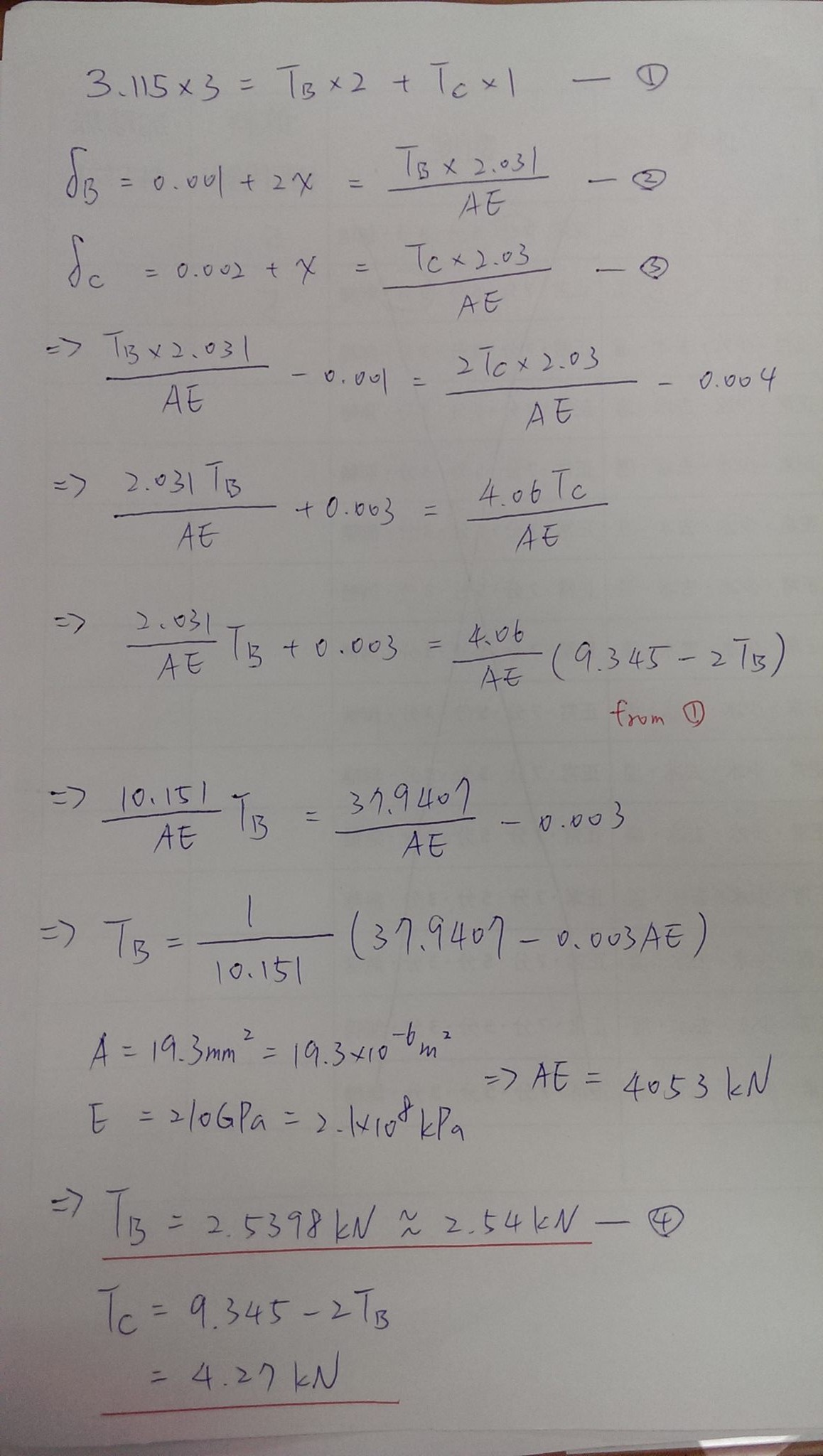

文章由 YKS » 2016 10月 26 (週三) 11:28 am
as image
T_B = 2.54 kN
T_C = 4.27 kN

文章由 jackrose93 » 2016 10月 26 (週三) 1:20 pm
謝謝YKS 大的解答~

文章由 redal » 2016 10月 26 (週三) 4:06 pm
這題是97年高員三級工程力學考題
可以去看九華的解答如何寫 (GOODJOB)
