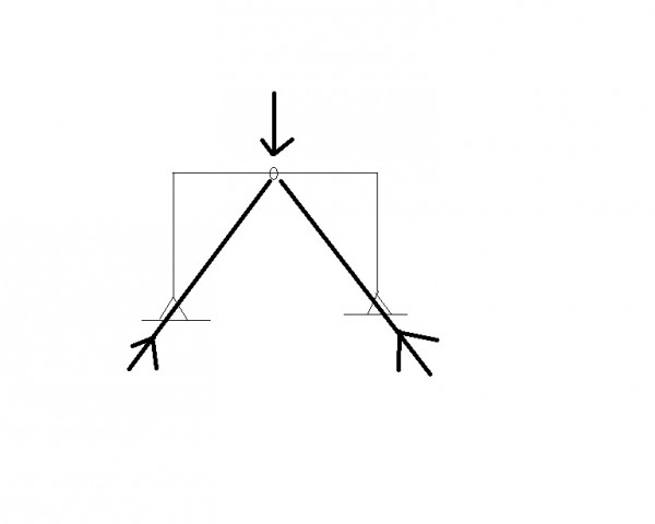

opqpk 寫:第一定律:存在某些參考系,在其中,不受外力的物體都保持靜止或勻速直線運動。
第二定律:施加於物體的淨外力等於此物體的質量與加速度的乘積。
第三定律:當兩個物體互相作用時,彼此施加於對方的力,其大小相等、方向相反
在牛頓第三定律就說到,當物體施加於對方,力、其大小相等、方向相反。
既然只有垂直力,當然只會出現垂直力反力,這才能符合牛頓第三定律。
你會說那是鉸支承,當然你從鉸支承切開,發現他在鉸支承上,這意思在說是無法切開,沒有人從外力來切開。第三定說得很情楚了。
牛頓第一定律:靜者恆靜,動者恆做等速度運動
牛頓第二定律:F=ma
牛頓第三定律:作用反作用力,力與內力呈現大小相等、方向相反、同在一直線上
這三個定律包含:靜力平衡、動力學、運動學
我實在搞不懂,您拿牛頓定理來講解這題有啥關係?
這題一開始就是靜力平衡求解支承反力而已,不知道您哪根腦經有問題?
麻煩您把書仔細看看吧!連基本剛架如何拆解都不知,也難怪您不知道如何拆解彎矩圖了。
一天到晚出一些亂七八糟的題目詢問別人如何拆解,真的辛苦您了!加油吧!

無言啊!這題是有考過,這題又跟普考(100)題型第四題差不多。什麼可能沒有水平力卻出現水平反力,照你這算法,那些解題老師是白癡嗎?水平力1000水平反力1000,再加上鉸支承,那為什麼算出反力只有1000,是算錯嗎?實際點,悄悄坂中的是鉸支承,如果人在鉸支承上,請問左右兩端難道會受水平力嗎?可以回去問你老師看看,他會什麼回答給你。

opqpk 寫:無言啊!這題是有考過,這題又跟普考(100)題型第四題差不多。什麼可能沒有水平力卻出現水平反力,照你這算法,那些解題老師是白癡嗎?水平力1000水平反力1000,再加上鉸支承,那為什麼算出反力只有1000,是算錯嗎?實際點,悄悄坂中的是鉸支承,如果人在鉸支承上,請問左右兩端難道會受水平力嗎?可以回去問你老師看看,他會什麼回答給你。

這題我確實搞錯了,因為不符合材料力學原則,可以看到我畫的BD段有彎矩出現!但這寫彎矩也因該在AB與DE段也該由,才能完全消除,需要做改過。
