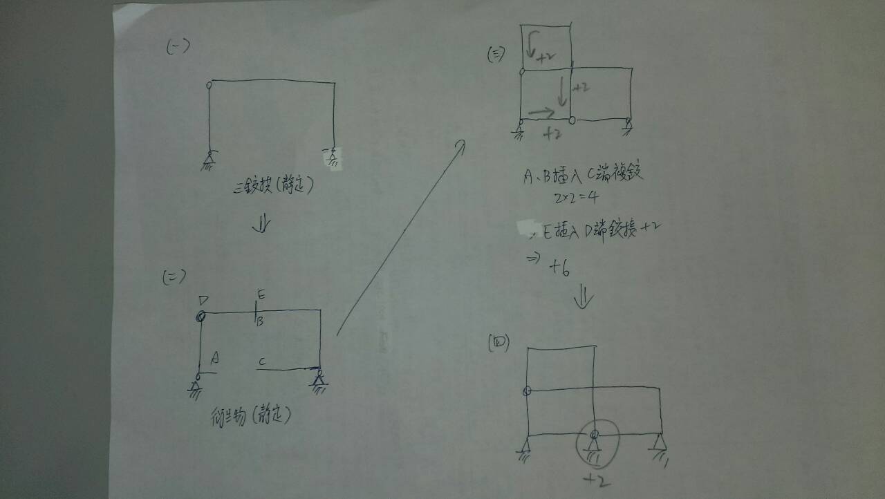

文章由 ustm027 » 2014 9月 12 (週五) 3:40 pm
圖檔
請問版上前輩,以上圖示小弟的觀念正確嗎?

文章由 紫煌 » 2014 9月 12 (週五) 6:07 pm
第三圖根本不算是三鉸共線,那是一個剛體放在兩個鉸接上
