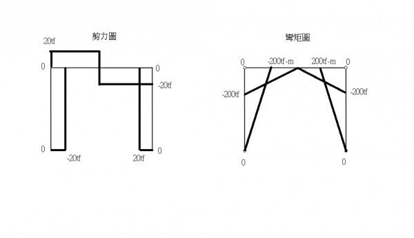

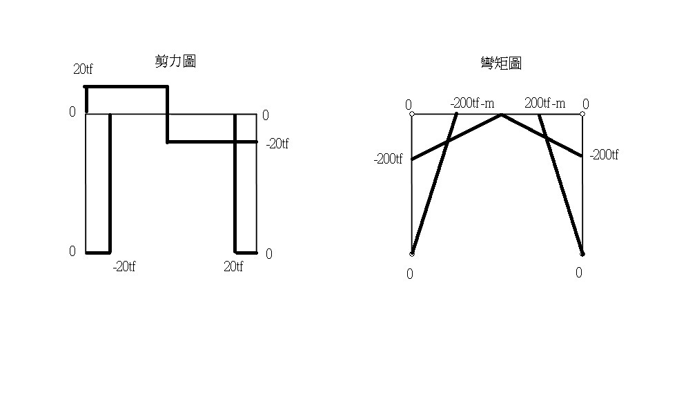

文章由 study11 » 2015 1月 26 (週一) 9:51 pm
小弟畫的,參考看看!

文章由 wenchih123 » 2015 1月 27 (週二) 9:32 am
study11 寫:小弟畫的,參考看看!
右側DE段的剪力是"+"值~~

文章由 study11 » 2015 1月 27 (週二) 11:05 am
wenchih123 寫:
右側DE段的剪力是"+"值~~
已修正!

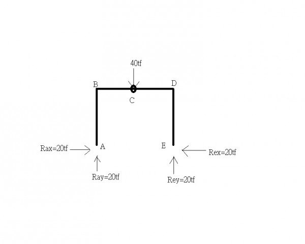

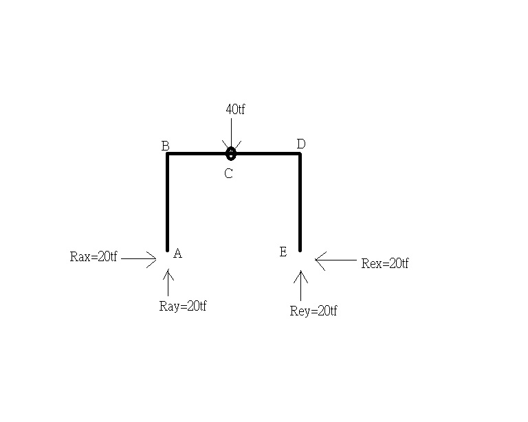

1.ABC 跟 CDE都是二力構件,外力亦作用在節點上,A點反力方向在AC連線上,E點反力方向在EC連線上...
2.對稱結構,A、E支承垂直反力=40/2=20 (=水平反力)(1:1)
3.另分析ABC段 C節點 CDE段 三個自由體圖也可求解。
4.力學是用分析的,不是用感覺的... (XD)
