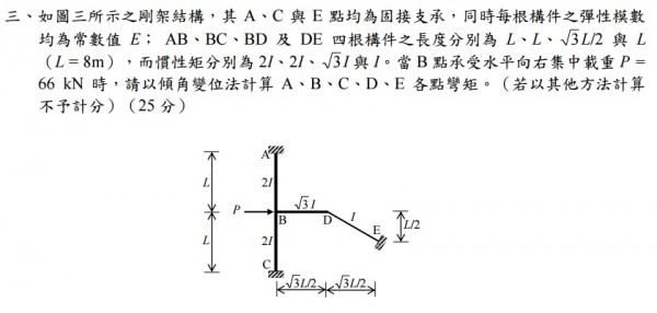

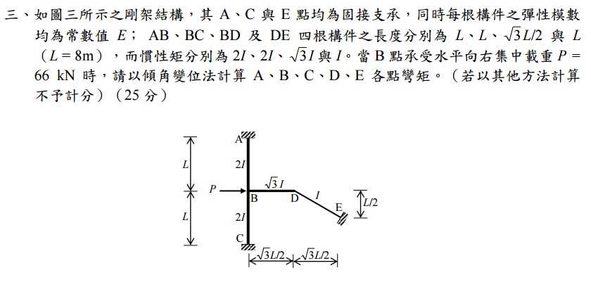

小弟依據陳宏謀老師獨立側移數目的計算式(see 1)
計算103結技結構學(see 2)
依照陳宏謀老師獨立側移數目的計算式,計算獨立側移數目是"0"
但正確答案獨立側移數目是"1"
有前輩可以幫忙嗎?
感謝

opender 寫:結構學我覺得最機車的地方,就是判斷穩定、靜不定度、還有側移、彈簧之類,公式沒辦法包含全部的情形,本題最左邊直桿中點有獨立向右變位量,連帶引起最右邊橫桿的向右變位量及中間桿的垂直變位旋轉,3桿的變位量可用緯氏圖組成一個三角形,所以只有1個獨立變位,以上 ~~~

陳老的書有告訴您「連續梁」不適用啊~~
這一題的ABC段翻90度就是「連續梁」,當然不適用
檢驗方法粉簡單
你單獨把ABC(兩固端梁)抽出來,B一樣是集中力
初學者也知道一個側位移(就B點中點變位↓)
但是你用公式~~是0個側位移(S=2*3-2*2-2=0)
陳老的話要聽啊~~
OK!講結論!
「雖然它是剛架,但是這剛架中有連續梁成分,公式法不適用」
