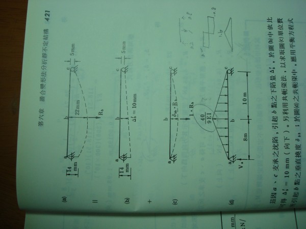

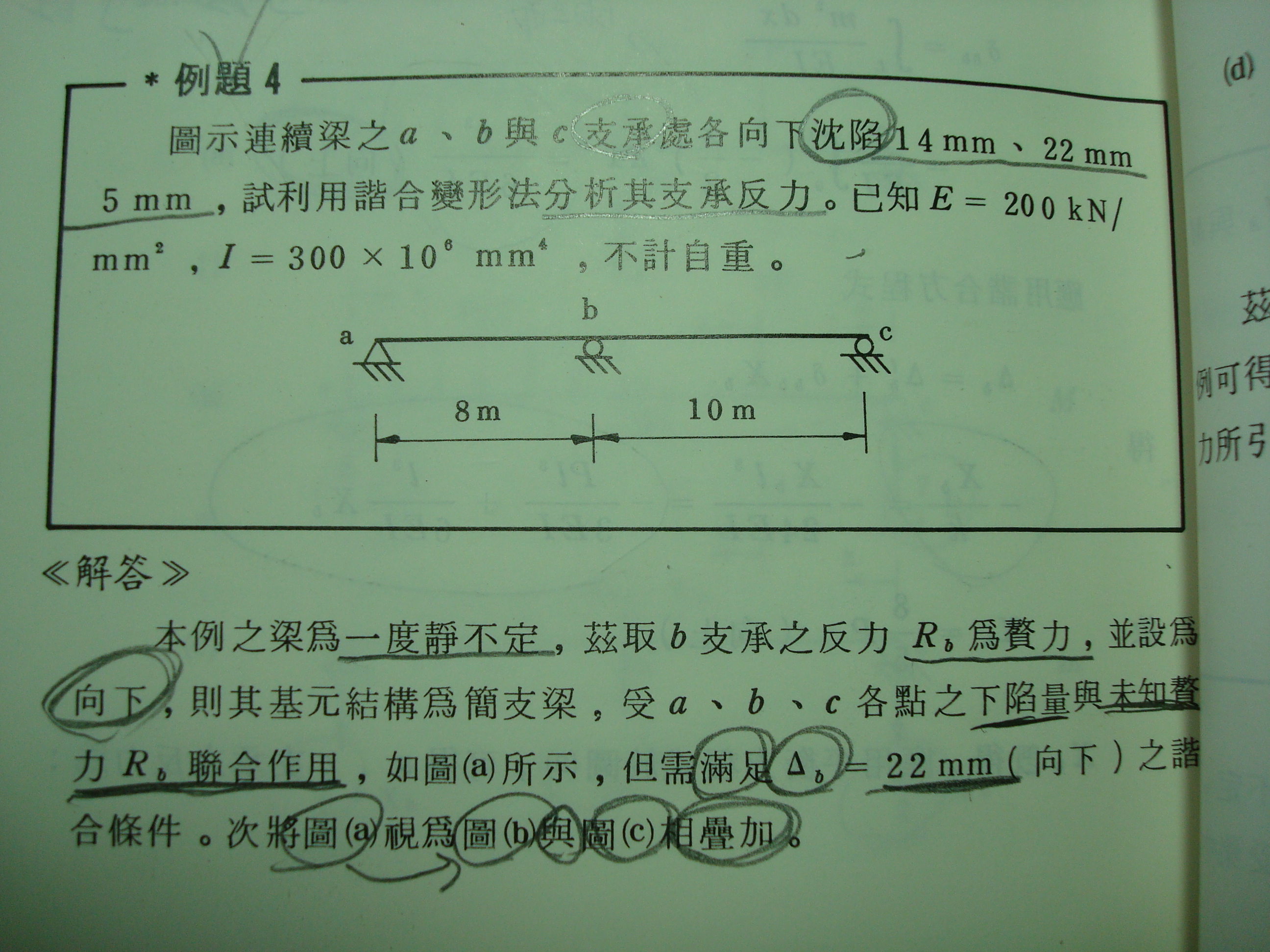

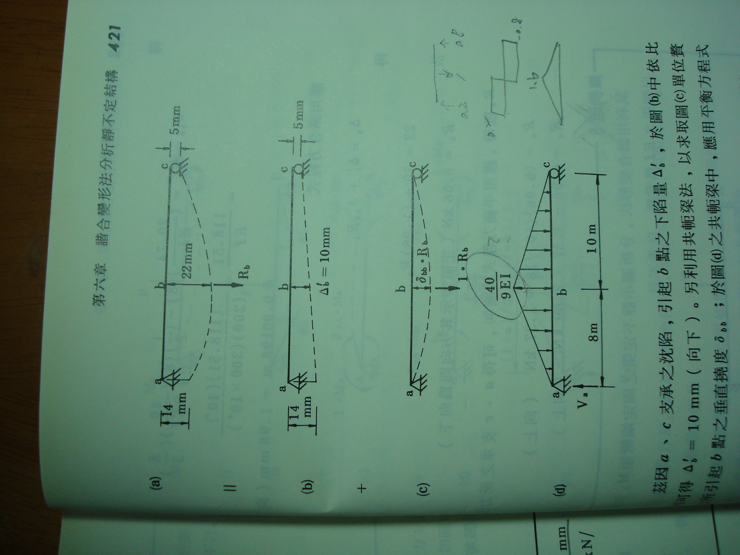

請問版上前輩,d圖的共軛梁數值40/9EI 怎麼出來的?
麻煩不吝嗇指導,謝謝!
