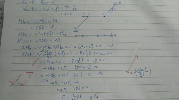

請問大大我的觀念跟想法是否有錯誤!? 還是算錯!?
我算出來答案跟書不一樣@.@
其中 我的Md=0 是用 Mba 算出 另外一端的剪力 在對d點取力矩@.@
請問大大我是不是 觀念錯誤 還是算錯!? 算了 3ㄍ多小時 還是一樣@@
請大大幫忙求解一下 小的感恩不盡!!
