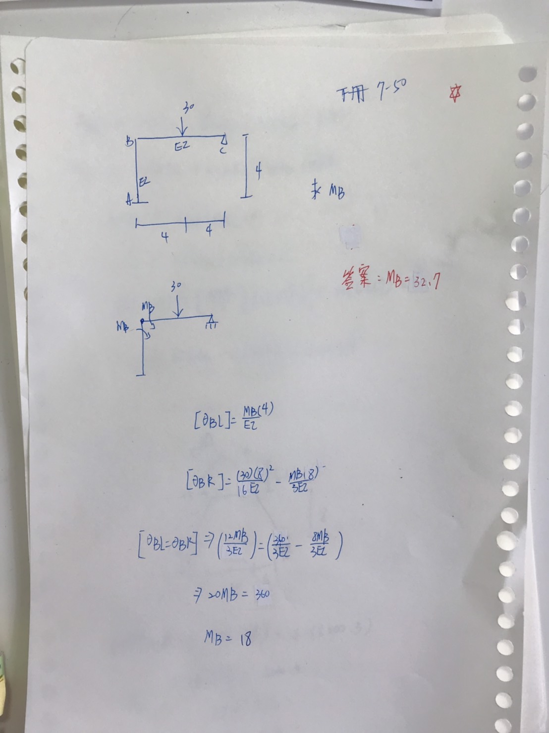

這題我想使用基本變位公式來確認答案是否正確
但是算出來反而與課本的答案不一樣
請問是錯在哪裡?
謝謝!!!

Pat0612 寫:你theta_BL的分母少一個4
jill2189 寫:Pat0612 寫:你theta_BL的分母少一個4
請問一下
基本變位公式
懸臂 theta = ML/EI
分母為什麼會需要加4
不太懂@@
感謝回答!!
