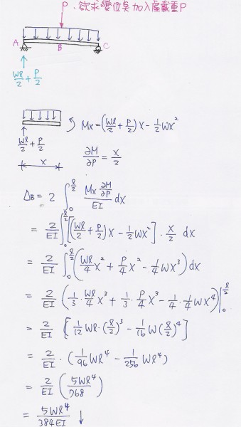

雖說靜定梁少在用卡二
但想了解一下
受均佈載重w之簡支梁以卡二方法求中點變位如何求???
(公式法或共軛梁法已知是5wl^4/384EI) (omg)

文章由 s9428001 » 2007 10月 29 (週一) 9:00 pm
圖檔
s9428001
文章: 130
註冊時間: 2007 5月 11 (週五) 10:10 pm
來自: 台北
文章由 jainnwei6 » 2007 10月 29 (週一) 11:19 pm
(三八萌) 感謝大大精闢回覆而且還是圖檔 (GOODJOB)
