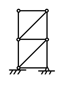

小弟最近看到一個判斷結構自由度的公式:
3*(m-1)-3*C3-2*C2-1*C1
是說可以用於各種平面結構上
在一些基本梁結構的題目上小弟也都以此得到正確答案
但對於下面靜定的桁架
卻不知該如何運用
簡單的b+r-2j可以一下就知道是靜定結構
但怎麼用上面的通式來得到答案呢??
還請各位大大為小弟解惑釐清觀念了
感謝 ˊ~ˋ
這是個判斷自由度的公式
那他和靜不定度的關聯是相差個負號
也就是說他算出來為-1代表為一度靜不定,以此類推
正值代表結構不穩定,
其中m代表結構物的構件數,其中地表包含之一
也就是說算完桿件數再加個一(地表),
C3是表示可以提供3個拘束的接續數目(如固定端)
C2是表示可以提供2個拘束的接續數目(如鉸支承.鉸接續)
C1是表示可以提供1個拘束的接續數目(如滾支承)
桁架上一個鉸接配兩個桿件代表一個C2,如果多一根桿件就多一個C2
本題是3*(10-1)-2*(13)-1*(1)=0(靜定結構)
不知道你這樣看懂了嗎.
