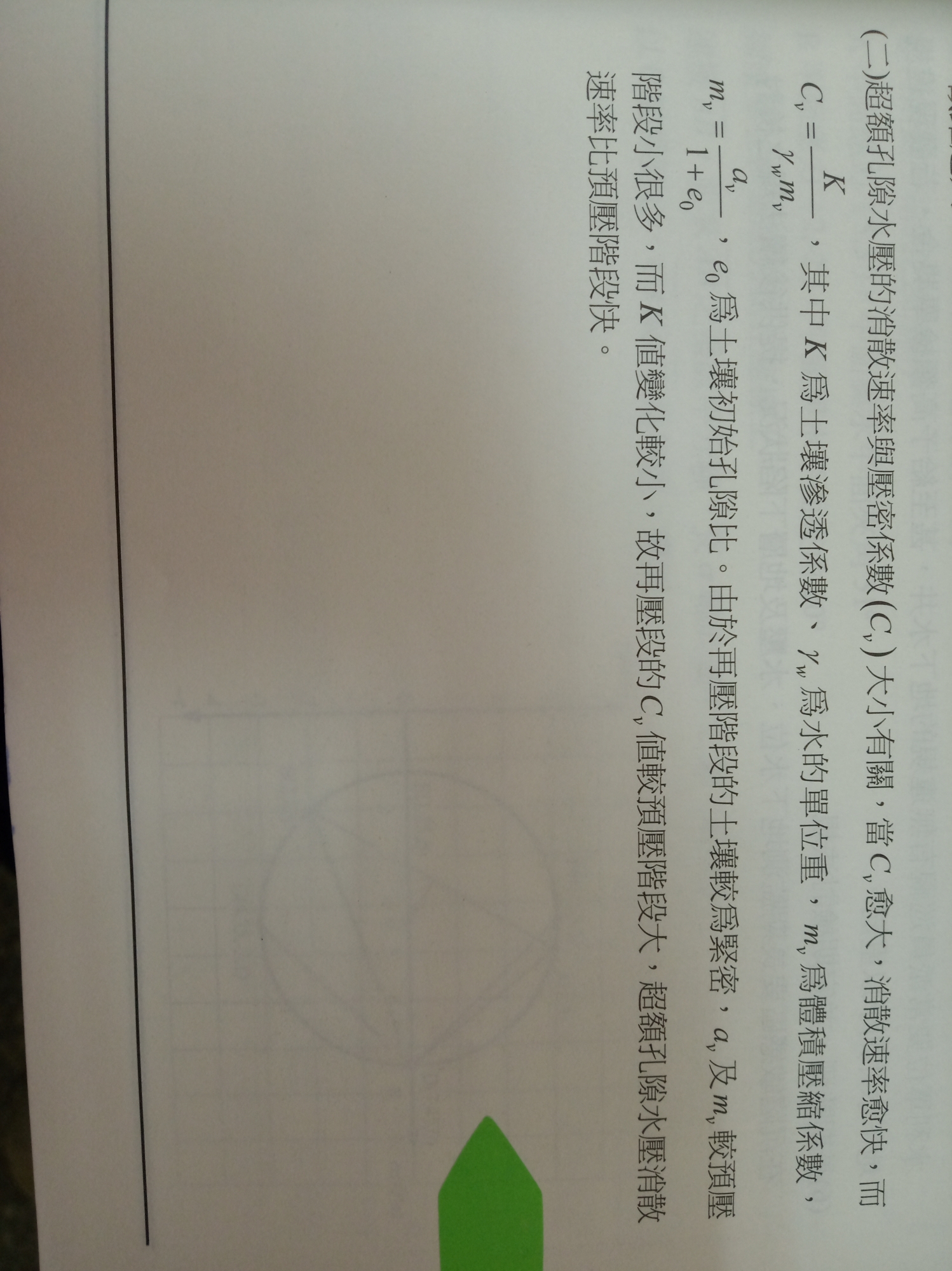

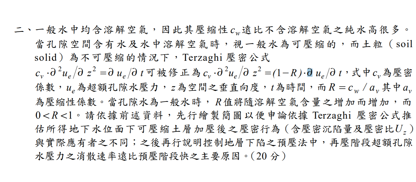

請教 另一題 93年土木技師
說明控制地層下陷之預壓法中,再壓階段超額孔隙
水壓力之消散速率遠比預壓階段快之主要原因。
題解 有看沒有懂 (omg)

Re: 104年 結構技師 土力一題
文章由 CivilXman » 2019 3月 02 (週六) 7:21 pm
gigglemin 寫:感謝 CivilXman 大大 已看懂 (GOODJOB)
請教 另一題 93年土木技師
題解 有看沒有懂 (omg)
我個人很少上來回文,第一因為有些問題真的不知道該怎麼說,大多數的人都呈現一種伸手牌的狀態也沒有自將自己算過過程的東西丟上來。
第二雖然有熱心人士有回應是不錯,不回應還好,但看到有些回應的根本是.....,個人還是很想幫助努力準備的考生,所以我只想回應我覺得回應的有價值的問題。(有價值不是只有幫到提問者,而是看到的所有人)
先說吧我個人覺得這種題目很少出現,就算出現了考場上8成以上的人不會寫,準備考試的過程大可以先放棄它,等其他較常考的準備妥了再說,況且這題不是你看書看一看就會寫的題目,這種類型的題目需要實際做實驗才會有感覺(如果認真想知道的話)
接下來我試著用我的理解回答你的問題:
1.先拋開那些理論公式,試著用生活上的東西來思考,有兩塊吸水海綿,其中一塊空孔隙較大另一塊較小,此時兩者一起壓誰比較容易乾?ANS:孔隙較小者,因為空隙較小水沒地方跑只好往外跑
2.再來簡單的談理論,土壤的Cv越大消散越快這是前人的智慧我無能力推翻,又Cv與mv成反比,mv又與av成正比,此時再壓階段的e會比預壓小,所以再壓階段的av也會相對小,那麼Cv也就較預壓大了。(這樣的原因建立在K變化不大 的前提下,而這個前提也是從多數實驗中得到的)
以上個人淺見希望能幫助有誤請指正

文章由 gigglemin » 2019 3月 05 (週二) 9:48 pm
再壓段CV比預壓段CV大 直接記下來了 (jolin)
