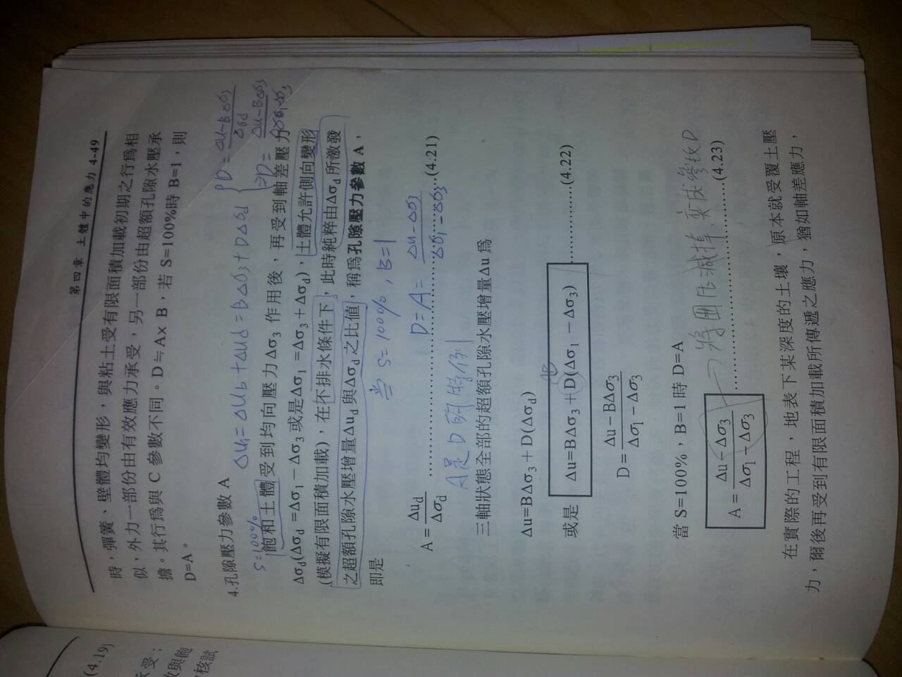

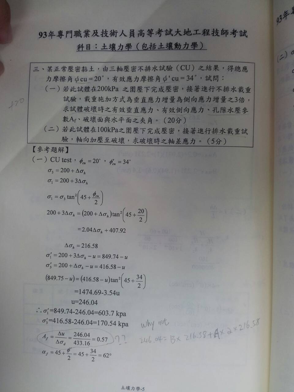

問題如下照片所示
CU試驗在壓密結束後,
開始不排水,
此時側向跟軸向都仍持續加壓的情況下,
孔隙水壓應該不是只有軸差所貢獻吧(如我鉛筆所寫)
