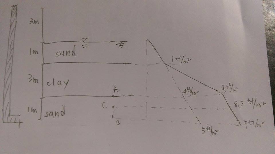

不好意思,小弟觀念薄弱,有一些問題想請教一下
1. 寫土壤中應力計算的題目時,題目常會寫說砂土或礫石層中的水頭損失微小,忽略不記,這是說砂土或礫石層中水在A、B任兩點間流不會有水頭損失嗎?這樣不就是A、B兩點水頭一樣,但不是要有水頭差水才會流動?
2. 圖是我畫的某一地層剖面和其水壓力分布圖,A、B兩點間無水頭差,因此兩點間無水流,那8.5tf/m^2是不是就是C點的靜止水壓力(無滲流水壓力)?

據我所知⋯
1. 所以「假設砂土間無水頭損失」是個嚴重的假設(歐陽老師FB有說明)。
2. 是的
若有誤,請各位前輩指正! (不要啊)

sunck 寫:不好意思,小弟觀念薄弱,有一些問題想請教一下
1.
A、B兩點總水頭會一樣
A、B間不會有水頭損失
因為黏土的透水係數跟粉土、砂土來比較實在是小的多
因此水頭99.9%都損失在黏土層中
才會有題目這個假設
如果這題的砂土層都改成粉土層
題目照樣還是這個假設唷
2.
C點的水壓力“不是靜態水壓力”喔
所謂靜態水壓力是水位面之下的深度乘上水的單位重
C點在水位面之下4.5m
但它水壓力卻是8.5tf/m^2
因為它是受壓含水層
因此不能以靜態水壓力推算
