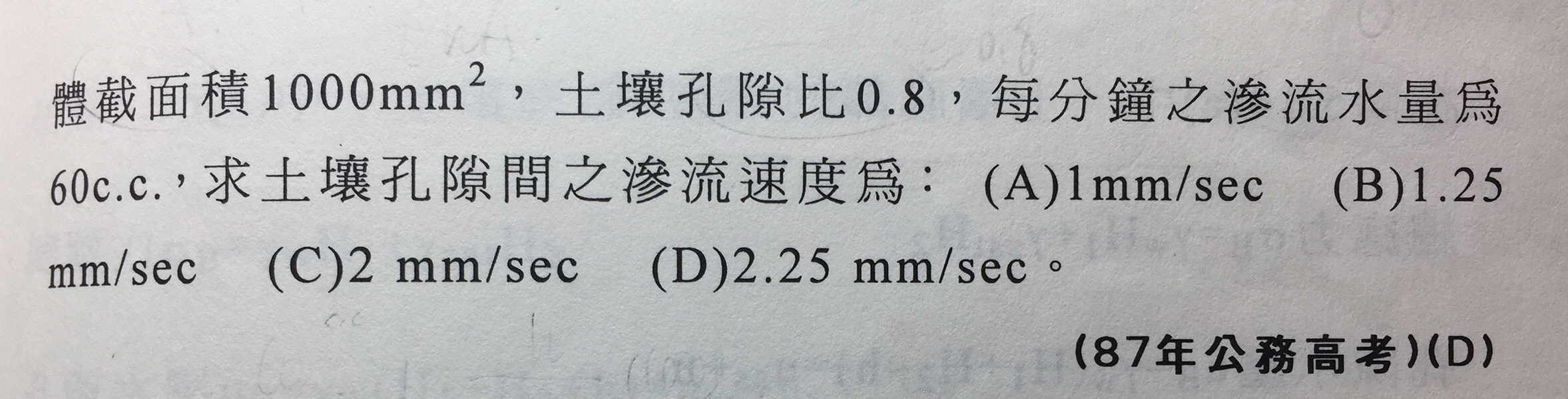

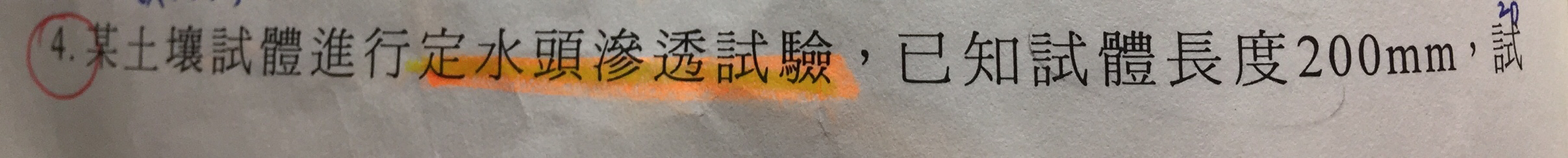

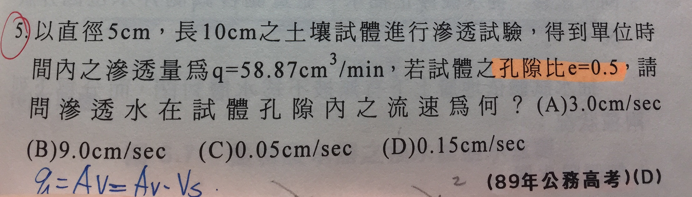

文章由 曉梅 » 2017 10月 14 (週六) 3:23 pm

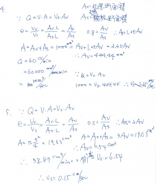

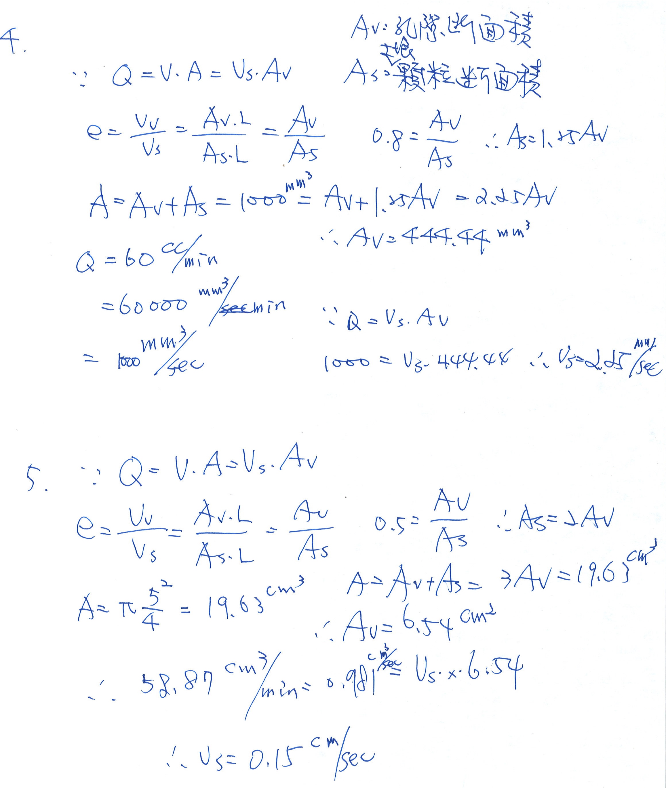

拜託高手解惑這兩題,感謝 (omg)

文章由 YOYO3413 » 2017 10月 14 (週六) 11:29 pm
兩題一樣的觀念。
實際在土中的流速是要再除以空隙率(n),不是空隙比(e)
n=e/1+e

文章由 NBA » 2017 10月 16 (週一) 2:36 pm
YOYO3413 寫:兩題一樣的觀念。
n=e/1+e
你的水力坡度的流長距離或者水頭差呢?又該怎麼計算?

文章由 danco0528 » 2017 10月 18 (週三) 12:15 pm
請參考

文章由 NBA » 2017 10月 18 (週三) 8:44 pm
請問danco0528前輩!
你的計算方式是q = K*i*A = K*Av的意思嗎?
一個是用水力坡度計算,一個是用孔隙比計算。
是這樣嗎?

文章由 danco0528 » 2017 10月 20 (週五) 10:12 am
NBA 寫:請問danco0528前輩!
是這樣嗎?
yo大提示的解法是最佳解,我的算法只是想說 滲流速度(Seepage)在本題可以不需要"流長距離"及"水頭差"即可得
