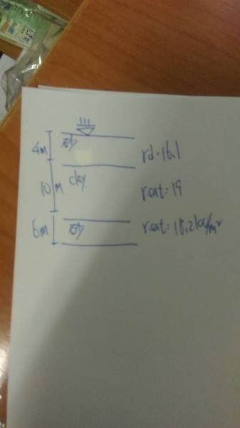

1.你的加載初期總應力數字錯了
你是直接用100去算
所以.應該是
-----100
---------164.4
---------------354.4
-----------------------463.6
我還是不贊成用100直接算啦XDDD

edwin8233 寫:(1) 砂有水壓,但是沒有超額孔隙水壓。
請問一下這樣的話如果
水位在地表面上往下一層第一層砂-黏土-砂
水位 +載重
H1 砂 初期:水受載重排開,此層水壓=0嗎 ??
edwin8233 寫:--------------------------------
H2 黏土 有水壓+超額水壓=9.81XH2+載重(如例題100kN/m^2)
H3 砂 初期:因為上層有黏土,所以這層一樣有靜水壓=9.81XH3
岩層
這樣觀念對嗎?
edwin8233 寫:我了解上面的了是我算錯了謝謝大大的解惑
最後有問題的是 如果水位改成在最上面
請問一下這樣的話如果
水位 +載重
初期=0
後期=0 =>不是會回到靜態水壓嗎?
