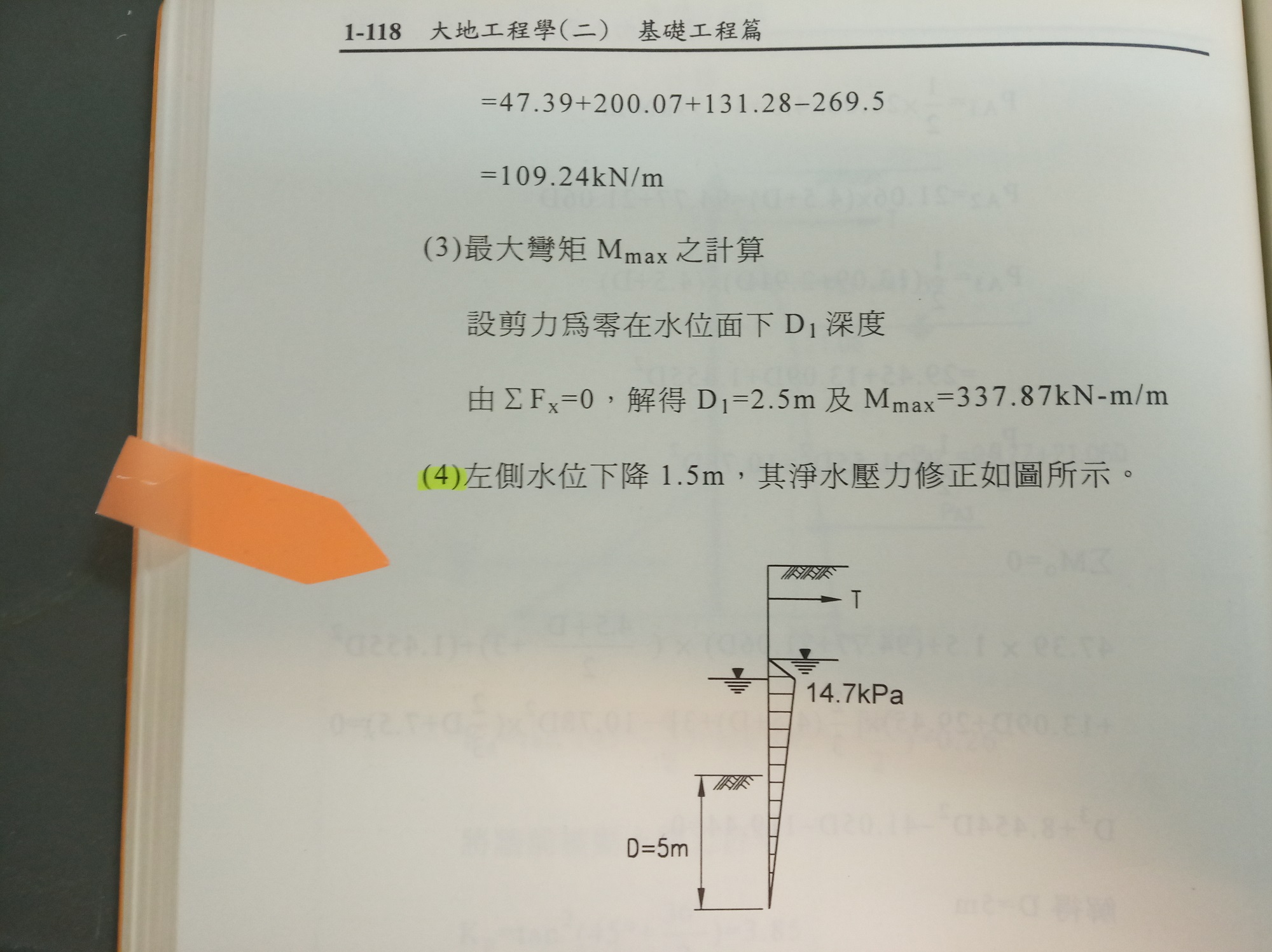

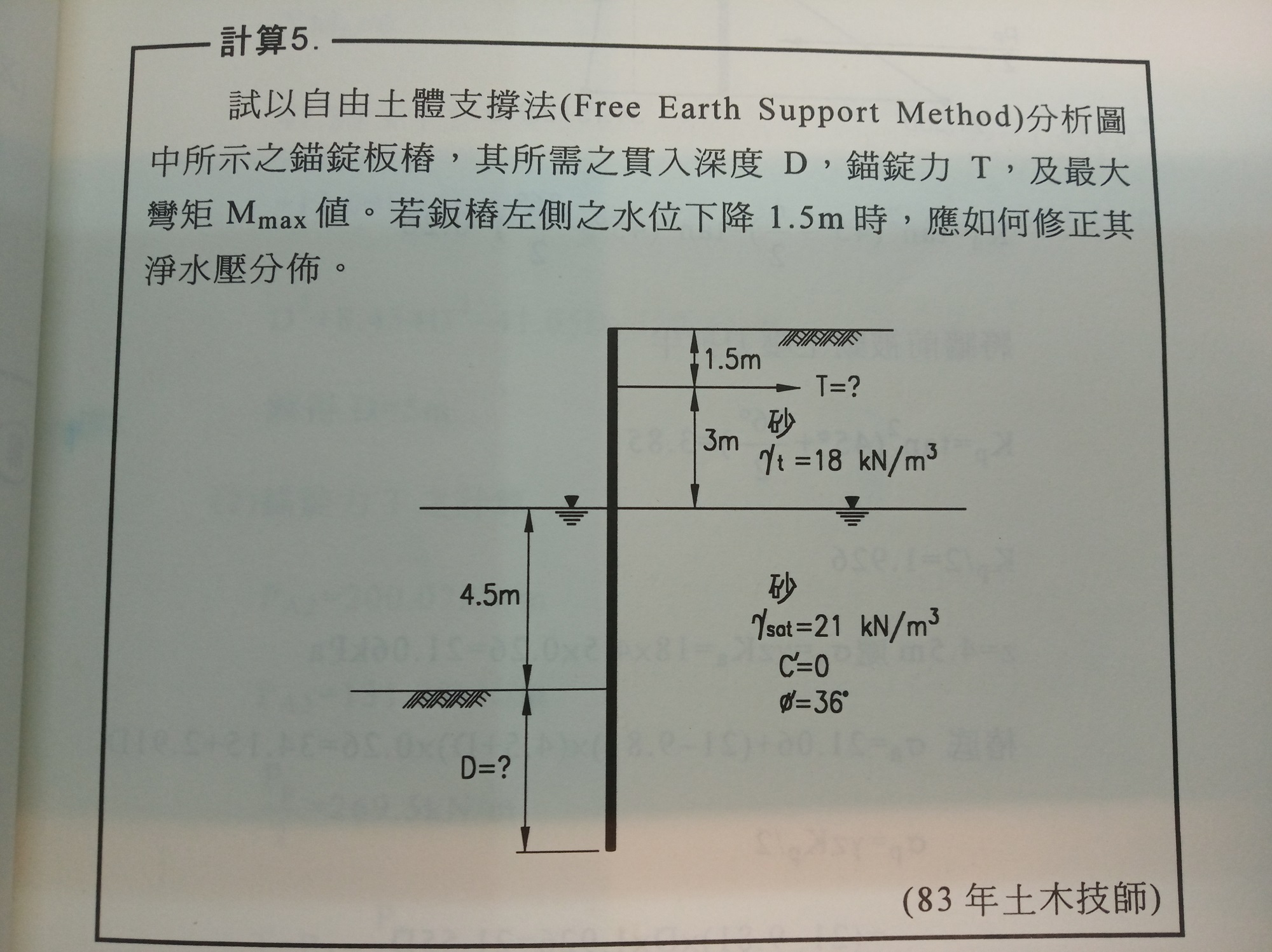

文章由 gigglemin » 2019 1月 30 (週三) 3:27 pm
問一題計算題
水位下降後 淨水壓 14.7Kpa是怎麼算出來的?
