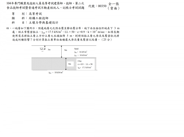

ant591 寫:gigglemin 寫:請問我這樣有算對嗎?沉陷量與壓密度有關,壓密度與時間有關,你計算滲透量要幹嘛?
