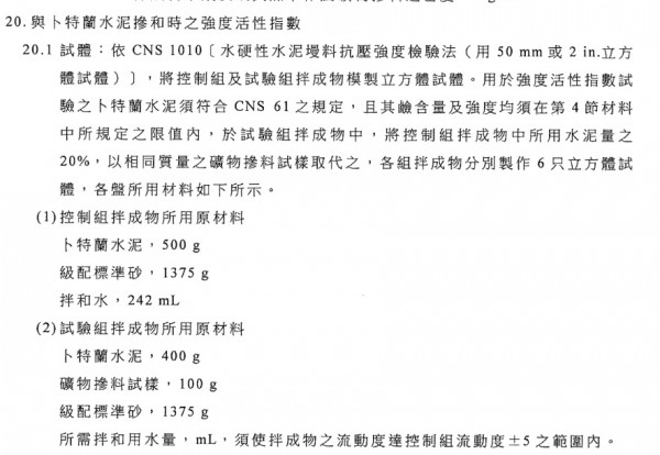

各位先進好,要測定飛灰與卜特蘭水泥摻合時之強度活性指數時,需確認試驗組是否已達到規定之流動度,滿足後才能進行製模,以下問題要請教:
1.依照CNS10896(如附件1),試驗組流動度須達控制組流動度之+-5 ?請問這句話的意思是?

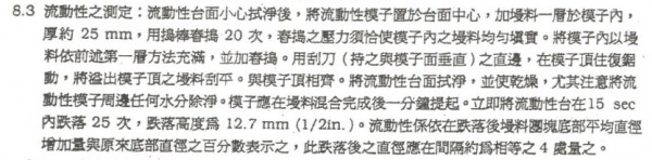

2.依CNS1010(如附件2)內的流動度定義=(D'-D)/D*100%,以目前初步試驗數據,控制組D'約120mm,也就是流動度=20/100x100%=20%?這樣的計算對嗎?如果是正確的話,回到1. 試驗組允許的流動度為15%~25%,這樣對嗎?
請先進不吝解惑,感謝
