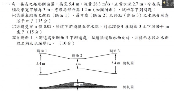

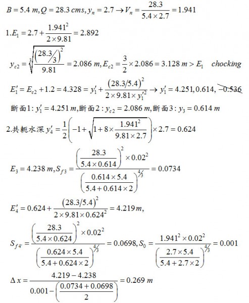

我個人想法是
假設 沒有迴水 所以可以知道 E1=2.892=E2+1.2 故 E2=1.692
yc2=2.806,Ec2=3.128>E2 所以會產生迴水
所以 Ec2=3.128,E1'=3.128+1.2=4.328 故 y1'=4.25
然後題目說 下游是正常水深 會發生水躍? 為什麼都大於正常水深了 會發生水躍??
還是我哪裡想錯了嗎?請各位前輩們幫忙解答解答

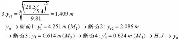

z810925 寫:如果是這樣的話.....哪來的水躍呢????
而且看比能圖就知道 亞臨界流時候 再怎樣迴水都是水面上升啊!!!!!!(應該吧?!)
