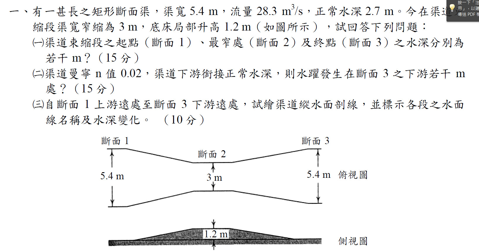

我個人想法是
假設 沒有迴水 所以可以知道 E1=2.892=E2+1.2 故 E2=1.692
yc2=2.806,Ec2=3.128>E2 所以會產生迴水
所以 Ec2=3.128,E1'=3.128+1.2=4.328 故 y1'=4.25
然後題目說 下游是正常水深 會發生水躍? 為什麼都大於正常水深了 會發生水躍??
還是我哪裡想錯了嗎?請各位前輩們幫忙解答解答

文章由 argentium » 2015 11月 07 (週六) 7:43 pm
下游正常水深是亞臨界流況
但是水流下斜坡以後會是上游的交替水深,此時為超臨界流況
超臨界流況接續亞臨界流況情況下會有水躍發生

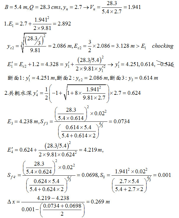

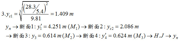

文章由 z810925 » 2015 11月 19 (週四) 1:39 pm
不確定對不對!!!
僅供參考~

文章由 KOF2000 » 2015 11月 19 (週四) 4:00 pm
請問一下,下游是正常水深,用Fr<1來判斷的話,y3應該是4.251m,y1應該是0.614m吧 ??? (omg)

Re: 想請問98年技師 明渠第一題
文章由 z810925 » 2015 11月 24 (週二) 2:09 pm
如果是這樣的話.....哪來的水躍呢????
而且看比能圖就知道 亞臨界流時候 再怎樣迴水都是水面上升啊!!!!!!(應該吧?!)

Re: 想請問98年技師 明渠第一題
文章由 KOF2000 » 2015 11月 24 (週二) 2:17 pm
z810925 寫:如果是這樣的話.....哪來的水躍呢????
我後來發現,照題意應該是第一小題是正常水面在上游,第二小題才又加下游"也"是正常水面,不過沒差,這題今年沒考,反而還考證明一個什麼三角形的最佳水利斷面的斜率值,還好有看過怎麼證,不然我就擠不出來了說,呵呵呵 ~~~~ (GOODJOB)
