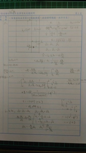

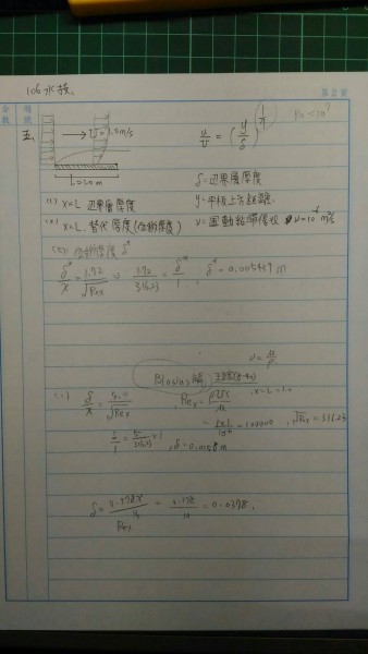

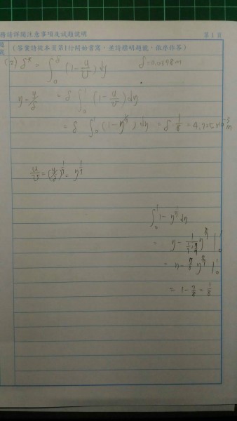

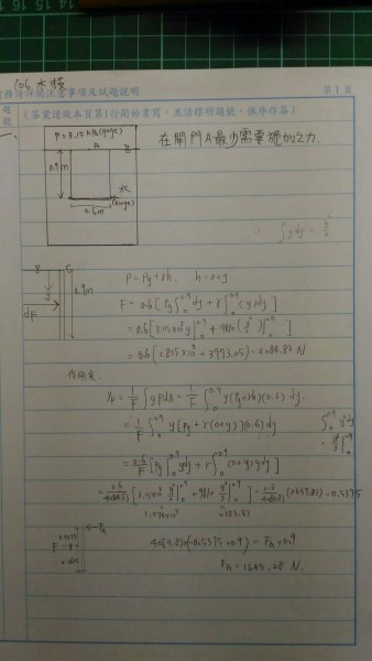

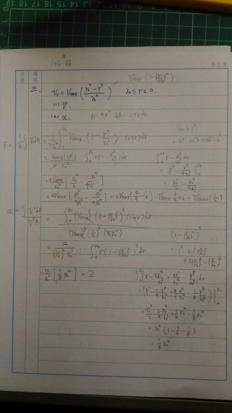

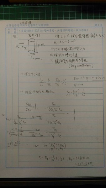

文章由 vitura3999 » 2017 11月 28 (週二) 3:16 am
106fluid01
02
106_fluid03
04
106fluid0501
106fluid0502
最後由 vitura3999 於 2017 12月 04 (週一) 9:08 am 編輯,總共編輯了 3 次。

第四題 第一 二小題 要用福祿數相似吧

第五題 10的-6次方 取倒數 是1000000 (6個零)
