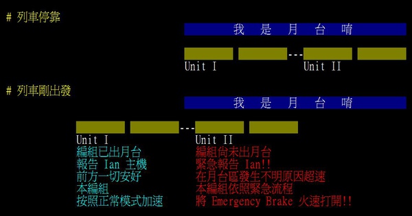

因為既然是兩組車,他一定會有兩個車內系統
尤其像是這種自動化的 AGT 系統
每一組車你都可以想成是一台自己會根據 sensor 下達指令的電腦
而且 M 社的 VAL256 基本上在當年具備了大概有 80-386 的等級
(車子自己就達到這個等級,這可是90年代初期..)
然後一組車上面會搭載很多的 sensor 幫助他去作 decision making
sensor 越多,代表他在作決定的時候萬無一失。
但是以上說的都是理想狀況,
而在一組兩台車在跑的時候,絕對是理想狀況。
但是兩組車?當初開規格的時候竟然忘記要開"讓兩個單元編組互相作連接"
所以變成是,行控中心 OCC 要一次對兩台車下指令,
來保持兩個單元的行為一樣。
為什麼?
因為他在系統上面還是被當作是兩個獨立的編組
因此就有問題啦,兩組車理論中心點不一樣,環境顯然也不會相同,
所以可能就會同一列車兩台電腦做出兩種不同的 dicision
拿當年最夯的火燒車來說:
http://pic.pimg.tw/alex6609/4aa9352cc25d8.jpg
然後 OCC 收到兩個都是理論上沒有問題的訊號
也沒有進行介入,但是要命的事情是
這兩組車是連在一起的
所以在前面的編組加速,後方編組緊急煞車鎖死
會造成後面那組車的煞車皮當場變成 BBQ
然後就燒起來囉~~
所以歸根究底,一切都要歸咎二十年前的捷運局亂開規格
然後又死不認帳,Matra在這個環節當然認為他們自己是無辜的
因為規格是誰開的誰就該認帳嘛
黃先生震怒之下!!就決定跟M社解約了!
(也可能是他底下的捷運局幕僚覺得被欺負了,硬要出口氣)
法國人: (指著黃先生) Taipei City Goverment,你有罪!
後來法院判下來當然也是覺得北市府捷運局有疏失阿,
所以解約這件事情,黃先生他們跟法國人打官司簡直就是毫無勝算,
後來幾年後北市府仍然得賠上這一大筆錢。
黃先生之卷,完。
