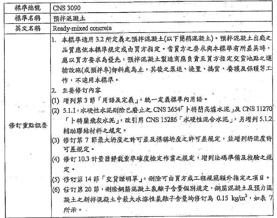

經濟部104年1月13日經授標字第10420050011號函
CNS3090中新拌混凝土最大氯離子含量由原本0.30.15 kg/m^3修正為0.15 kg/m^3

紫煌老師!
我手上是88年之後的資料,
裡面就已記載:一般混凝土氯離子控制量要小於0.3kg/m^3;預力(拌)混凝土控制量要小於0.15kg/m^3
小弟有點不太懂?規範裡到底修改了什麼?

不小心看到這則發文
氯離子改變是很大的變革
上一次變革是因為發生海砂屋事件
國內整個混凝土氯離子規範更改
現在變更的更嚴格,不曉的對業界會不會有重大衝擊
在我看來RC氯離子規範變嚴格,不通過的比率應該會增加
而工程最常用的材料混凝土規範變更,影響是很大的
混凝土是由沙、石頭、水、水泥拌合而成
氯離子最常存在於沙和拌合水
例如用了海沙或是拌合水混雜了高量氯離子
所以前次規範有規定沙(預力0.012%,RC0.024%)和拌合水的氯離子含量(預力250ppm,RC500ppm)
從新改新拌混凝土規範來看,沙和拌合水的水溶性氯離子取消
但是新拌混凝土水溶性氯離子總量變嚴格(通通變成0.15kg/m3)
我猜可能是日本變更規範
所以台灣跟著變更

文章由 紫煌 » 2015 3月 02 (週一) 7:32 pm
jjq519 寫:現在變更的更嚴格,不曉的對業界會不會有重大衝擊
感謝紫煌老師發文
不客氣,但是你說的狀況應該不會發生,
重點在「驗氯離子的儀器」,你懂得~~ (XD)
