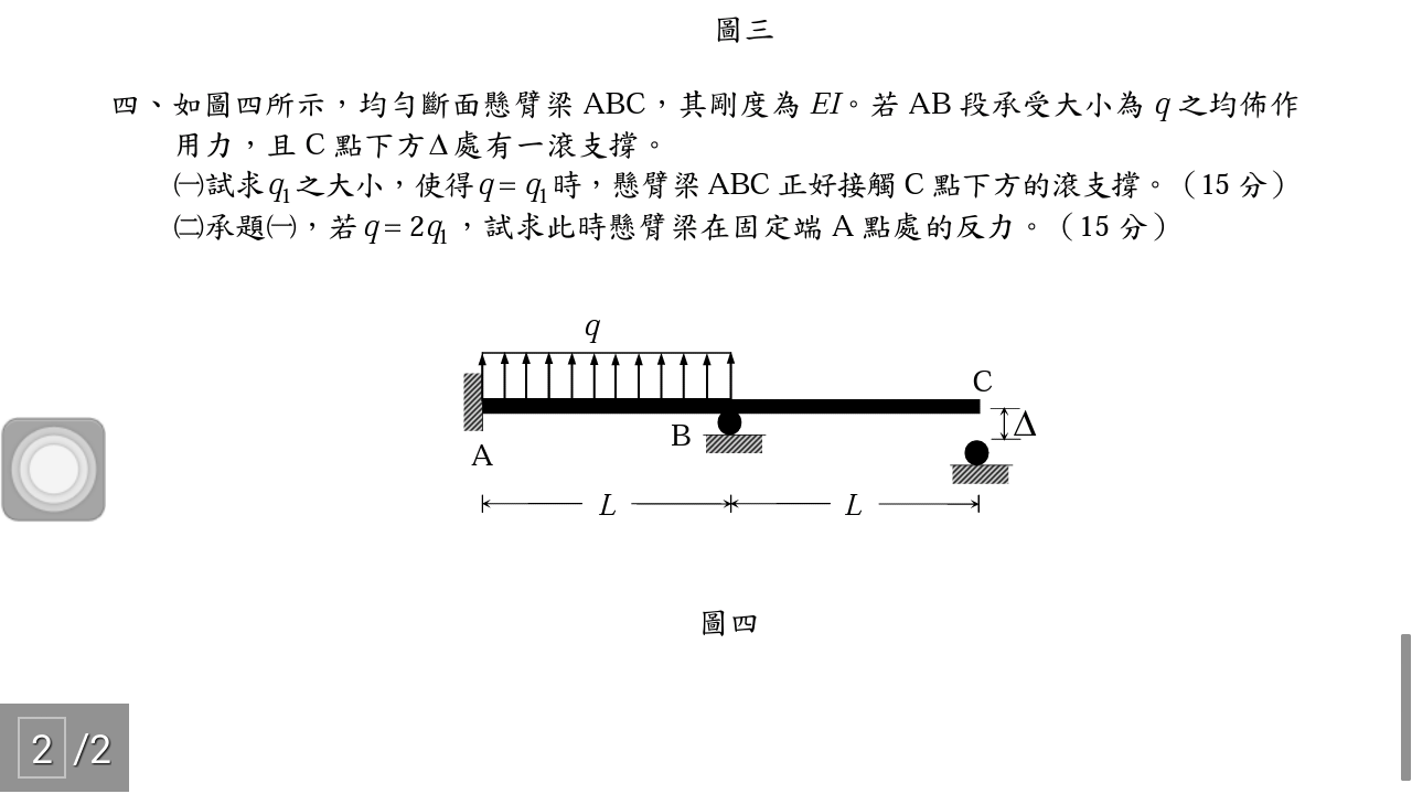

老師你好
關於這一題的第二小題
可以當成一個兩度靜不定直接用傾角變位去解A點支承力嗎?
謝謝!
