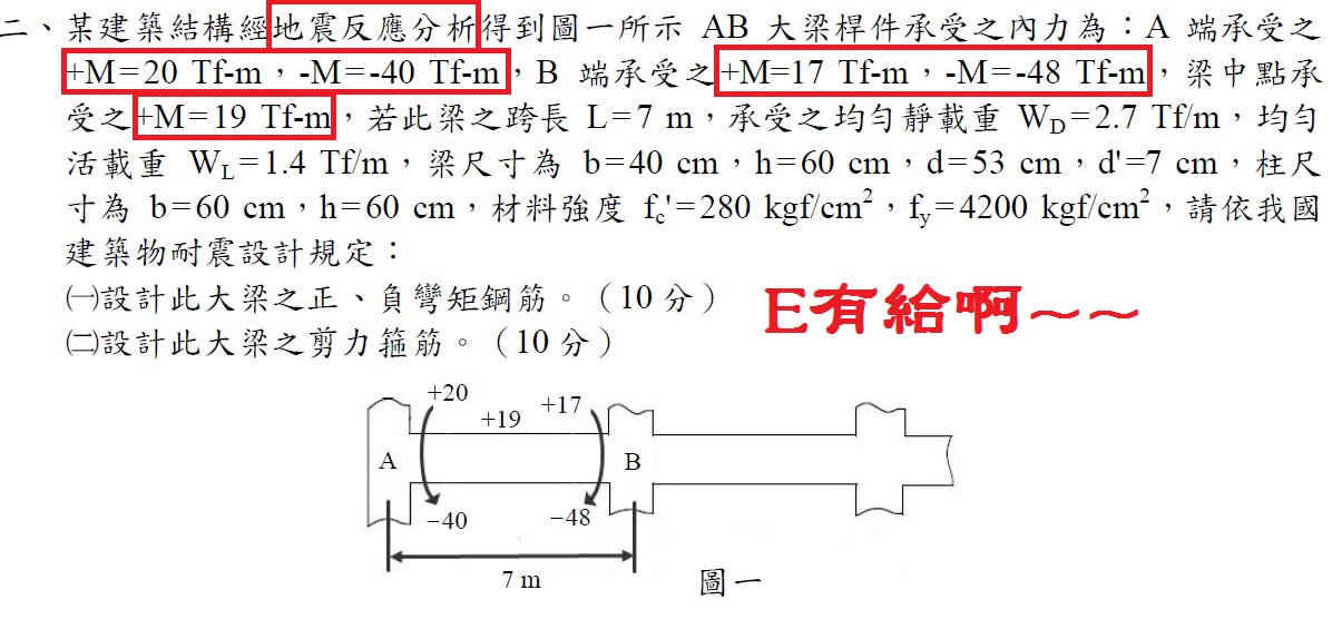

之前有一個網友來信詢問九華102年合訂本關於本題解答,網友對於原解法有意見
因為過了一陣子了(大概3-4個月),我一時找不到該網友資訊,故以PO文正式回覆
這一題我的看法是把題目給的「地震反應分析」和「DL+LL」分開看
因此,我的解答是用1.2D+0.5L+1.0E計算的最大彎矩設計梁鋼筋與最大端剪力
負彎矩鋼筋我是設計5-D32 或7-D29
正彎矩鋼筋4-D25或3-D29
剪力筋D13@13cm

文章由 ustm027 » 2014 8月 31 (週日) 10:15 pm
圖檔
大叔!
這題假設設計拉力筋彎矩強度能夠承受正彎矩,繼後求出鋼筋量;
再設計壓力筋彎矩強度能夠承受負彎矩,繼後求出鋼筋量;
Wu = 1.2D+0.5L+1.0E ,Vu = 0.75*(C+Ts) ,再求出剪力筋的鋼筋用量;
但是題目似乎沒給您E值,如何判斷使用這個載重組合呢?Wu = 1.2D+0.5L+1.0E
單純上使用Wu = 1.2D+1.6L下去計算應該就可以了吧?
至於中央處的的彎矩度,是不是由最小正彎矩力去判斷Mu = 17t-m;
最小負彎矩使用Mu = 40t-m呢?
不好意思,剛接觸耐震的設計,提出小小的看法,不知道觀念是否有錯?麻煩不吝嗇指導,謝謝!

文章由 StrengineerEx » 2014 9月 01 (週一) 4:15 pm
混凝土結構設計規範-第十五章 耐震設計之特別規定.docx
(258.4 KiB) 被下載 336 次
紫煌 老師你好:
如附件:混凝土結構設計規範-第十五章 耐震設計之特別規定
附件框選範圍內有註明:
設計重力載重為1.2D+1.0L+0.2S
並非其他組合
是否應依規範之設計重力載重組合1.2D+1.0L+0.2S?

Re: 【網友提問】有關九華102年結技耐震第2題
文章由 ustm027 » 2014 9月 01 (週一) 4:54 pm
所以我才提出應該只考慮Wu=1.2D+1.6L
這題題目沒給地震力,不知道該如何代入數值E?
ustm027
文章: 35
註冊時間: 2014 8月 16 (週六) 4:48 pm
文章由 StrengineerEx » 2014 9月 01 (週一) 4:59 pm
我的意思是1.2D+1.0L+0.2(0)=1.2D+1.0L
直接取Wu=1.2D+1.0L
而不是Wu=1.2D+1.6L
因為法規這麼寫。
這就是我的疑問。而不是以往的經驗,載重組合取大者。
文章由 laiyihwa » 2014 9月 01 (週一) 7:50 pm
StrengineerEx 寫:我的意思是1.2D+1.0L+0.2(0)=1.2D+1.0L
直接取Wu=1.2D+1.0L
而不是Wu=1.2D+1.6L
因為法規這麼寫。
" 1.2D+1.0L+0.2(0)=1.2D+1.0L "
載重組合不能這樣代換......
原因是每種載重組合式之各載重前的係數,是經由可靠度分析得來,
你如果只考慮靜載加活載,那就必須乖乖用其物理意義所對應的狀況(1.2D+1.6L)
否則......你不覺得奇怪嗎?活載的不確定性照理比靜載高,其載重係數卻比靜載的來得小,
用下去未免太不保守了。
以上是我一點淺見,歡迎討論。
文章由 紫煌 » 2014 9月 02 (週二) 11:08 am
直接取Wu=1.2D+1.0L
而不是Wu=1.2D+1.6L
因為法規這麼寫。
依規範要考慮四種狀況,姑且不論0.9D-1.0L那一個也還有三種
1.4D , 1.2D+1.6L , 1.2D+0.5L+1.0E
在分析時,若地震力是單獨分析的,那麼活載重和靜載重當然也要自己分析
EL題目給的清清楚楚(如圖所示),當然DL和LL就要自己算,
所謂疊加,是疊加每個元件不同力量下的反應,去看看404的下冊怎麼算就清楚了

文章由 ustm027 » 2014 9月 02 (週二) 1:10 pm
地震力正彎矩:
Mu=20t-m(左)
Mu=17t-m(右)
Mu=19t-m(中間)
地震力負彎矩:
Mu=40t-m(左)
Mu=48t-m(右)
這是地震時所發生彎矩力,與載重組合的地震因子有關係嗎?
還是要利用上述彎矩力轉換成地震因子呢?不太懂!
大叔!您的意思是說,是要利用地震所發生的彎矩力轉換成地震因子的載重組合嗎?
小弟剛接觸耐震的知識內容,所以不太懂,麻煩不吝嗇講解,謝謝!
