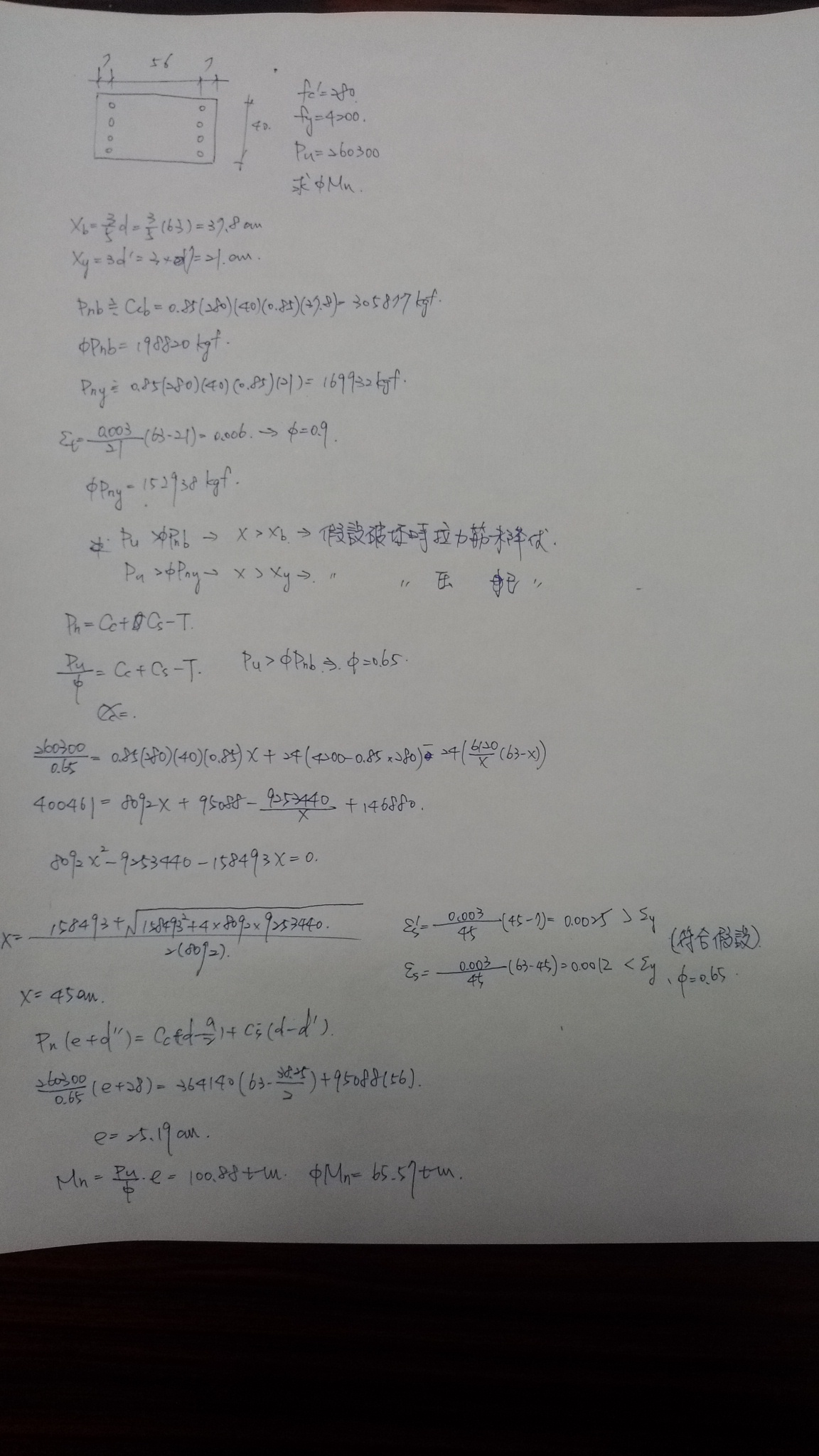

2.題目明示拉不降→壓降→φ=0.65
(軸力已知,屬於考前30天(二版)標準題型23)
中性軸c=45 cm,Cc=364.13 tf,Cs=95.088 tf,T=58.757 tf
e=25.1925cm,Mn=100.886 tf-m,ψMn=65.576 tf-m

Re: 【文字解答】104年鐵特高員級RC參考簡解
文章由 redal » 2015 6月 18 (週四) 10:51 am
紫煌大大
第二題e值是不是有算錯
我算了好幾次都是25.19cm耶
redal
土木人四星會員
土木人四星會員
文章: 826
註冊時間: 2009 7月 27 (週一) 4:56 pm
文章由 紫煌 » 2015 6月 18 (週四) 3:05 pm
晚上我重算看看
文章由 btoker » 2015 6月 18 (週四) 3:15 pm
我也有相同疑問
btoker
文章: 7
註冊時間: 2010 5月 05 (週三) 9:36 pm
文章由 b516 » 2015 6月 18 (週四) 3:19 pm
紫煌老師太忙了啦…白天忙於工作、假日晚上忙於教補習班、編教材寫書所以答案僅供參考啦 (XD)
b516
文章: 3261
文章由 紫煌 » 2015 6月 27 (週六) 1:27 pm
答案已經修正完畢
