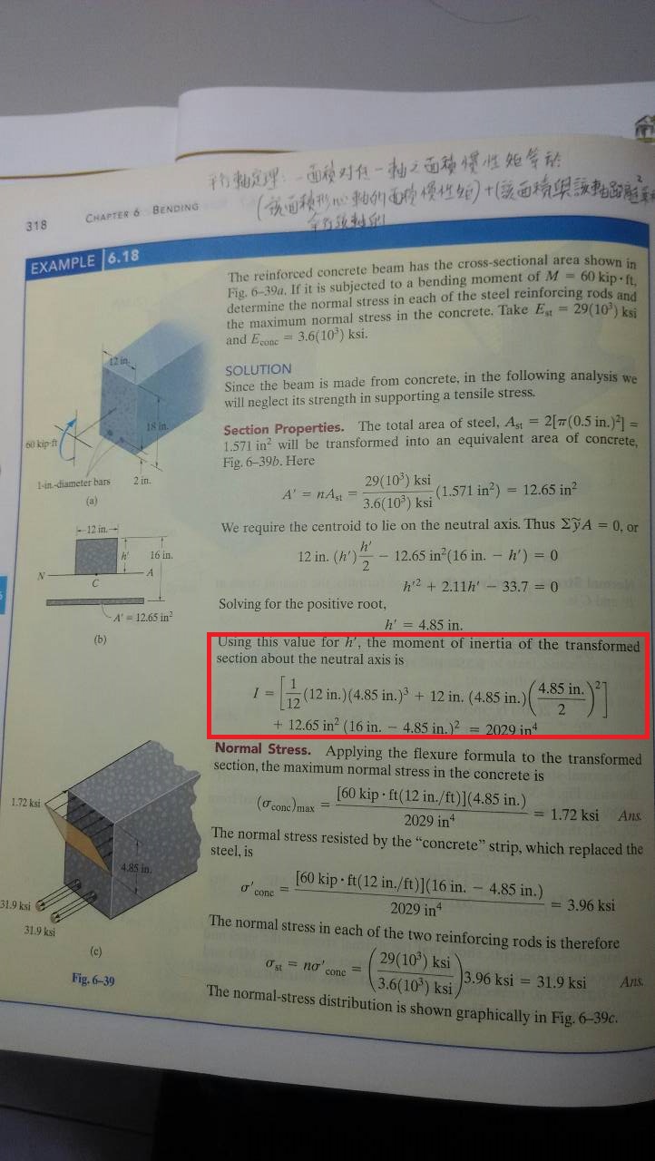

先附上題目的圖片: http://imgur.com/cVT4AW7
紅紅的那塊
但根據以前學過的平行軸定理 12.65〖in〗^2 〖(16in-4.85in)〗^2 前面是不是少了 1/12 bh^3
好疑惑阿>< 覺得課本寫錯 但我覺得我錯的機會比較多>< 哈哈
懇請大大幫我解釋一下 謝謝

請再回去看清楚平行軸定理的公式第二項吧
chengyu66 寫:因為題解計算的方式是,Ast(先放大鋼筋的面積),除非你反推回去求出寬與厚度,
不然是沒辦法使用(b*h^3/12)+(A*d^2),所以直接用【面積的二次矩】Ast*d^2
I = 混凝土慣性矩 + 鋼筋面積的二次矩

你說的沒錯,但在算RC的慣性矩時,因為鋼筋本身的1/12bh^3那項很小,所以都直接忽略 ~~~~
